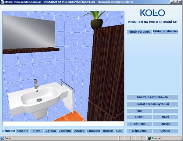

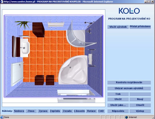

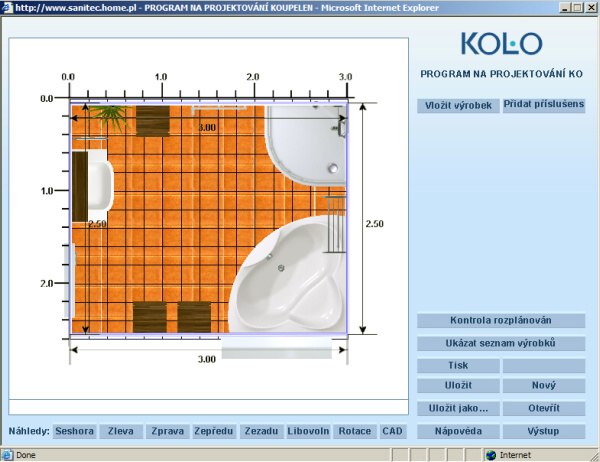

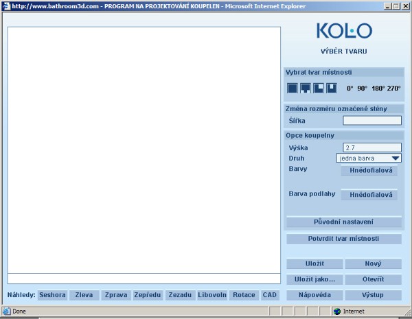

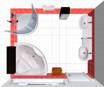

Tato část Vám umožní navrhnout si rozměry místnosti, její tvar a obklad s dlažbou, k dispozici je výběr z více než 45 odstínů obkladů a dlažeb. Zdi lze "obložit" až dvěma barevnými odstíny. Po výběru tvaru místnosti v poli Vybrat tvar místnosti si též můžete libovolně určit rozměry konkrétní zdi a to tak, že klikneme na zeď, ta se Vám zbarví červeně a do pole Šířka vložíte v metrech (desetinná místa oddělovat tečkou) patřičný údaj a klikněte Enter, popř. Tab. To samé platí i pro kolmou zeď. V poli Opce koupelny si dále upřesníme výšku stropu a vybereme obklad a dlažbu pro danou koupelnu. Od této fáze si můžeme v jakýkoliv okamžik měnit úhly pohledu na koupelnu v dolní části obrazovky v poli Náhledy. Pro vkládání objektů je nejvhodnější pohled Seshora. Jsme-li spokojeni se specifikací a barevným výběrem obkladů a dlažeb klikneme na Potvrdit tvar místnosti.
4. V další části máme možnost doplnit koupelnu o dveře, okna a případné příčky v koupelně. Všechny tyto objekty můžeme samozřejmě opět rozměrově a barevně vyspecifikovat. Po kliknutí na ikonu dveří, zdi či okna se Vám vybraný objekt zobrazí v 3D projektu koupelny v červeném rámu. Tažením myši se stisknutým levým tlačítkem můžeme předmětem libovolně v rámci místnosti hýbat. Zároveň můžeme v poli Vybrané objekty dále specifikovat rozměry vybraných objektů (míry jsou uváděny v metrech, desetinné číslo se odděluje tečkou). Jsme-li spokojeni s umístěním a tvarem těchto objektů kliknu na tlačítko potvrdit místnost.

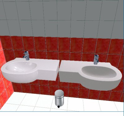

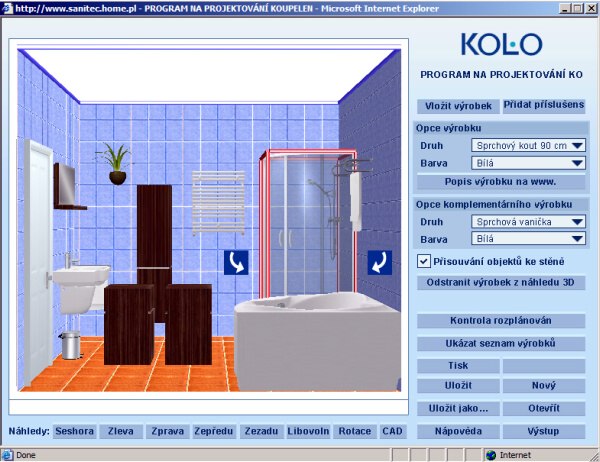

5. V další části již dochází k samotnému vkládání jednotlivých výrobků sanitární keramiky, koupelnového nábytku, sprchových koutů a vaniček, van a příslušenství do Vámi specifikované koupelny. Kliknutím na tlačítko Vložit výrobek můžeme vkládat jednotlivé výrobky sortimentu Kolo a Panda. Kliknutím na tlačítko Vložit příslušenství můžeme vkládat příslušenství, např. pračku, radiátory, věšáky apod.
Vybraný výrobek se nám nejprve objeví na modrém podkladu. V tento okamžik můžeme tažením myši a stisknutým levým tlačítkem myši libovolně vybraným výrobkem hýbat a měnit úhel pohledu. Jsme-li spokojeni s výrobkem, klikneme na Umístit výrobek v koupelně. Po té s ním můžeme libovolně v rámci koupelny hýbat a měnit jeho úhel dle potřeby. Při vkládání výrobku, doporučujeme zatrhnout pole Přisouvání objektů ke stěně. Při vkládání výrobku můžeme dále upřesňovat v poli Opce komplementárního výrobku dodatečně výrobky, které mohou vybraný výrobek doplňovat - u umyvadel např. sloupy, polosloupy či nábytek pod umyvadlo.

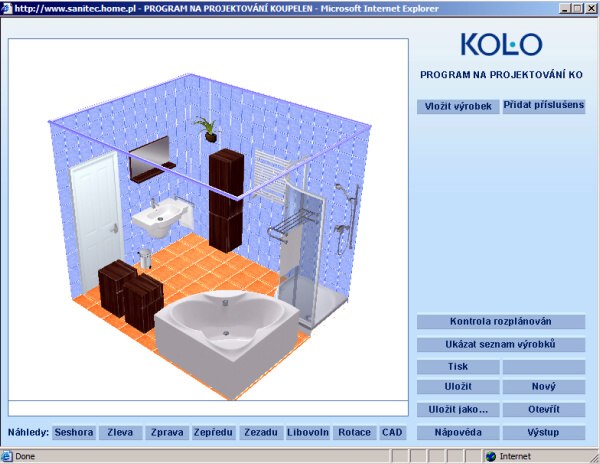

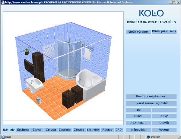

6. Jsme-li s plánováním hotovi, můžeme si celý projekt vytisknout, popř. si nechat zobrazit seznam výrobků, které jsme pro naši koupelnu využili. Tento seznam můžeme též vytisknout.
7. Každý projekt si můžeme v rámci svého uživatelského jména a hesla uložit a posléze se k němu, po správném přihlášení, kdykoliv vrátit a znovu s ním pracovat - upravovat jej, měnit specifikaci výrobků apod.
