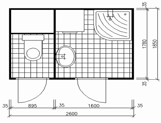

Bytové jádro B10 a varianty možných změn
| Modifikace-varianta | ||
| AA / I | 2600 x 1850 mm | 2 x dveře |
| AA / II | 2600 x 1850 mm | 2 x dveře |
| AA / III | 2600 x 1850 mm | 2 x dveře |

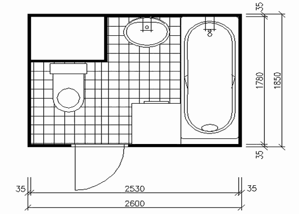

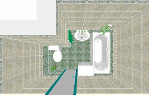

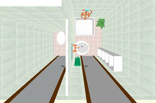

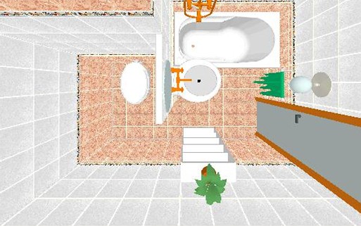

Modifikace - varianta AA / I - Výměna zařizovacích předmětů
![]() Půdorys stávajícího stavu (po kliknutí se obrázek zvětší) |
![]() Půdorys nového stavu (po kliknutí se obrázek zvětší) |
AA / I - I. varianta regenerace - Výměna zařizovacích předmětů

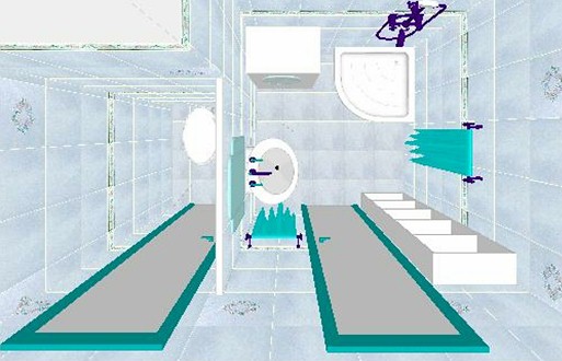

Modifikace - varianta AA / II - Sprchový kout
Modifikace - varianta AA / II - II. varianta regenerace - sprchový kout

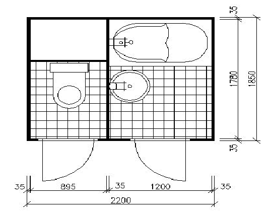

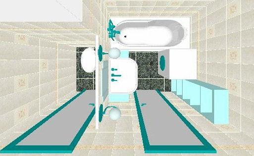

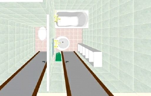

Modifikace - varianta BA / I - Výměna zařizovacích předmětů
Modifikace - varianta BA / I - I. varianta regenerace - výměna zařizovacích předmětů

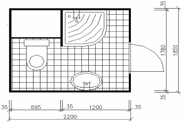

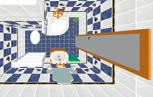

Modifikace - varianta BA / II - Sprchový kout
Modifikace - varianta BA / II - II. varianta regenerace - sprchový kout

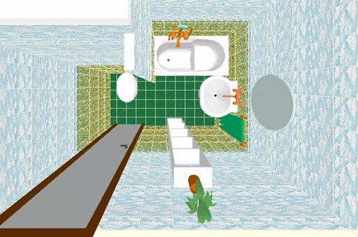

Modifikace - varianta BA / III - WC v koupelně - společný prostor koupelny a WC
Modifikace - varianta BA / III - III. varianta regenerace - společný prostor koupelny a WC

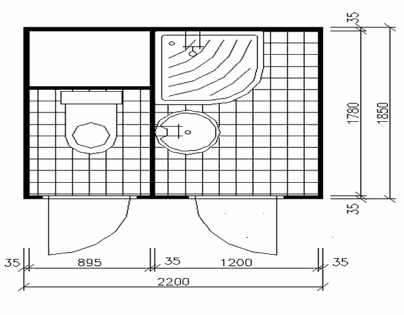

Modifikace - varianta BH / I - Výměna zařizovacích předmětů
Modifikace - varianta BH / I - I.varianta regenerace - výměna zařizovacích předmětů
