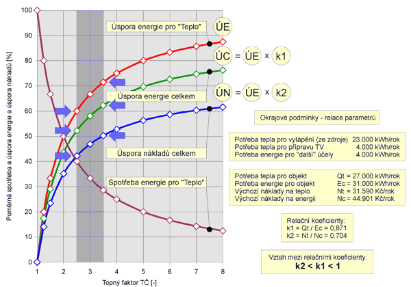

Obr. 1 – Vliv topného faktoru TČ na energetické a nákladové parametry
V souvislosti s předchozím je pak možné shrnout a početně a graficky doložit (v obr. 1 s použitím vztahů 2 a 3, ale i 4 v odstavci 3), že s růstem topného faktoru:
  1. úspora energie pro krytí potřeb tepla (pro „Teplo“) zajišťovaná TČ (ÚE) roste pomaleji než TF;
  2. úspora energie (ÚC) vztažená na celkovou potřebu energie v objektu roste ještě pomaleji;
  3. úspora nákladů na energie v objektu (ÚN) roste ještě pomaleji.
Ve sledovaném diagramu jedině křivka úspory energie pro „Teplo“ (ÚE) není závislá na okrajových podmínkách. Naproti tomu křivky celkové úspory energie (ÚC) a úspory nákladů (ÚN) na okrajových podmínkách (jimiž jsou určeny relační součinitele k1 a k2) závislé jsou. Křivky ÚC a ÚN se proto od křivky ÚE „odklánějí“, respektive „odchylují“ a rostou proto ještě pomaleji. Odchylka bude tím větší, čím menší bude poměr potřeby tepla a celkové potřeby energie pro objekt (Qt/Ec i Nt/Nc).
S ohledem na popsané relace mezi spotřebou energie a náklady na energie dochází – do jisté míry – k paradoxní situaci, a to, že s růstem topného faktoru, a tedy s růstem úspory energie se zvětšuje průměrná cena energie (a to tím více, čím větší bude topný faktor TČ, respektive čím větší úspora bude dosažena) za daných smluvně stejných podminkách. To je znázorněno v diagramu na obr. 2 pro okrajové podmínky obr. 1.

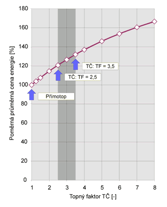

Obr. 2 – Vliv topného faktoru TČ na průměrnou cenu el. energie
Poznámka 1: Při přestavbě sazebníku el. energie v roce 2001 „čerpadláři“ upozornili na skutečnost, že průměrná cena el. energie při vytápění TČ (před lety původně provozovaných v „přímotopné“ sazbě) je vyšší (o cca 20 až 30 %) než při jiných způsobech elektrického vytápění (nejen přímotopu). Následně byl sazebník upraven a od 1. 7. 2001 Cenovým rozhodnutím ERÚ č. 5/2001 ze dne 11. 5. 2001 byla zavedena zvláštní sazba pro TČ (D 55), která oproti „přímotopné“ sazbě (D 45), snížila SMP na méně než polovinu, tedy zhruba v poměru úspory energie dosahované TČ. Touto sazbou se průměrné ceny za el. energii pro různé způsoby el. vytápění prakticky vyrovnaly.
Ukázalo se ale, že typicky česká vlastnost – „využít“ všechny možnosti vyhlášek, předpisů a zákonů – narušila záměr této sazby. Řada uživatelů si totiž zakoupila přenosnou (a velice levnou) klimatizaci, na kterou prodejce vystavil v podstatě pravdivě potvrzení, že se jedná o tepelné čerpadlo, a na základě tohoto potvrzení uživatel nárokoval sazbu pro TČ. Takové TČ mělo návratnost i méně než 5 let a to i kdyby ani nebylo „vybaleno“. Úspora dosažená jen změnou SMP představovala podle velikosti jističe roční částku cca 4000 až 6000 Kč i více (nehledě na prodloužení doby NT z 20 na 22 hodin). Až „prudký rozvoj tepelných čerpadel v Česku“ přiměl rozvodné závody k prověření situace a vyvození odpovídajících závěrů.
Rovněž skutečnost, že sazba pro TČ byla často prezentována jako „zvýhodněná“ sazba, vzbuzovala nevoli uživatelů ostatních vytápěcích systémů, protože opět česky řečeno „proč by měli být majitelé TČ zvýhodňováni“?

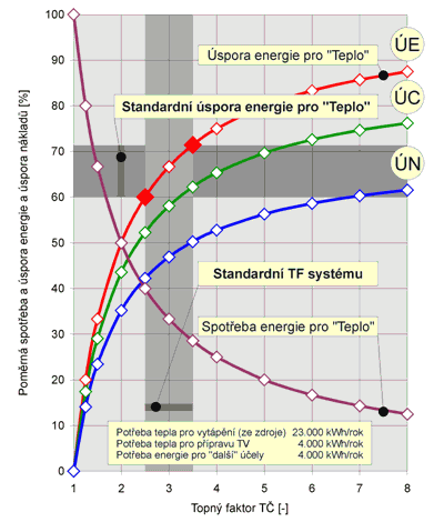

Obr. 3 – Reálně dosahované topné faktory a odpovídající reálné úspory energie pro výrobu tepla
Reálně („standardně“) dosahované úspory energie pro výrobu tepla jsou na křivce ÚE v obr. 3 (v diagramu podle obr. 1) vymezeny pásmem, které odpovídá pásmu reálně („standardně“) dosahovaných topných faktorů – zdůvodnění tohoto rozsahu bude uvedeno v následujících dílech.

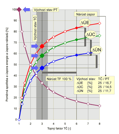

Obr. 4 – Vliv nárůstu topného faktoru na nárůsty úspor energie a nákladů, výchozí stavy (TČ a PT) a vztažné hodnoty pro posouzení efektu nárůstu TF
Na obr. 4 je sledován vliv nárůstu topného faktoru na nárůsty úspor energie a nákladů. Nárůstem úspor můžeme charakterizovat přínos řešení, které zajistí nárůst TF. Za výchozí stav, který určuje vztažné hodnoty pro posuzování efektu nárůstu TF, můžeme uvažovat:
  1. „výchozí stav TČ“, představovaný řešením s tepelným čerpadlem pracujícím s výchozím topným faktorem (v diagramu je to TF = 3);
  2. „výchozí stav PT“, představovaný řešením s klasickým zdrojem, respektive „přímotopným“ vytápěním (PT s TF = 1).
Vzhledem k tomu, že vztažné hodnoty ad a) jsou menší než vztažné hodnoty ad b) (obr. 4), je samozřejmé, že pro určité absolutní úspory budou poměrné nárůsty ad a) větší než ad b). Protože TČ má zajišťovat snižování energetické náročnosti objektu s klasickým zdrojem tepla, je vyjádření nárůstu úspor ad b) názornější a lépe vystihuje efekt (energetický a ekonomický) TČ.
Z obr. 4 dále vyplývá, že pro znázorněný (fiktivní a zcela nereálný) nárůst topného faktoru z 3 na 6, tj. o 100 % !!! narostou úspory energie a nákladů – i při jejich vyjádření k „opticky“ výhodnějším vztažným hodnotám ad a) – „jen“ o 25 % !!!.

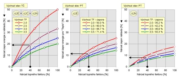

Obr. 5 – Vliv nárůstu topného faktoru (z 2,5 na 3,5 tj. o 40 %) na nárůsty úspor energie a nákladů z pohledu dvou výchozích stavů – TČ (řešení s TČ: TF = 2,5) a PT (řešení s „přímotopem“)
Vliv „výchozího stavu“ na vyhodnocení úspor je sledován v diagramech na obr. 5. Platí:
  1. pro „výchozí stav TČ“ jsou poměrné nárůsty úspor energie a nákladů shodné. To je dáno tím, že hodnoty křivek ÚC a ÚN jsou úměrné hodnotám křivky ÚE (viz obr. 1);
  2. pro „výchozí stav PT“ jsou poměrné nárůsty úspor energie a nákladů odlišné. V souladu s obr. 1 jsou poměrné úspory nákladů ΔÚN menší než poměrné úspory energie pro „Teplo“ ΔÚE (poměrné úspory energie celkem ΔÚC ležící „mezi nimi“ nejsou zobrazeny).
Diagramy jen potvrzují relace mezi topným faktorem a úsporami energií a nákladů podrobně komentované u obr. 1 a 4. Sledované skutečnosti můžeme posoudit i z pohledu dalších souvislostí.

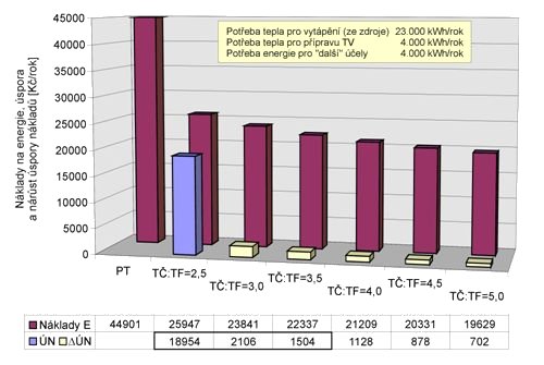

Podívejme se nyní, jak se změní faktické náklady na energie pro určitý konkrétní případ, charakterizovaný vypočtenými (projektovanými) nebo deklarovanými zadávacími hodnotami, bude-li TČ pracovat s topným faktorem v reálném rozsahu 2,5 až 3,5 (a dále nereálně až 5,0), a to v cenových podmínkách roku 2004. Výsledky nám dají odpověď i na otázku, jak se změní náklady na energie, dojde-li vlivem výpočtových chyb (ať už zadávacích hodnot nebo topného faktoru) k nesouladu mezi reálným a deklarovaným topným faktorem v uvedeném rozsahu. Jen poznamenejme, že výpočtové chyby hodnot souvisejících s potřebami tepla pro objekt jsou redukovány v poměru topného faktoru (jejich význam TČ potlačuje).
Obr. 6 – Náklady a výchozí úspora nákladů dosažená TČ a nárůst úspory s růstem topného faktoru  (rok 2004)
Pro okrajové podmínky použité pro zpracování předchozích diagramů jsou náklady na energie (v sazbě D 45, respektive D 56) vyhodnoceny v diagramu a tabulce na obr. 6. Nasazení TČ s TF = 2,5 přineslo úsporu v nákladech ÚN = cca 19 000 Kč/rok. Rozdíl v nákladech v rozmezí topného faktoru 2,5 a 3 je ΔÚN = cca 2 100 Kč/rok, rozdíl v nákladech v rozmezí topného faktoru 3 a 3,5 je ΔÚN = cca 1 500 Kč/rok. S dalším zvyšováním topného faktoru sledovaný rozdíl nákladů dále klesá.
Ze všech uvedených skutečností vyplývá, že:
