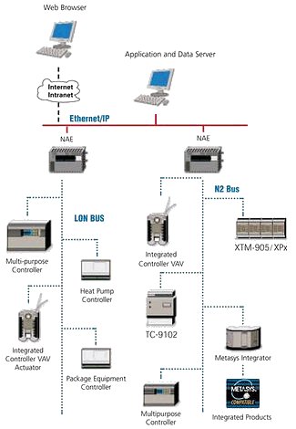

    ARCHITEKTURA SÍTĚ
    WEBOVÉ TECHNOLOGIE
    Poslední verze technologie Metasys® pracuje s IT standardy, webovými službami a umožňuje propojitelnost v rámci podniku, vzdálené monitorování, sběr dat a vytváření hlášení v dříve nepředstavitelném rozsahu. Tyto informace jsou snadno přístupné, protože systém Metasys® lze provozovat na stolním nebo přenosném PC nebo na jakémkoliv zařízení podporujícím vzdálené prohlížení.
    Systém Metasys pokročil na novou úroveň, která umožňuje snazší propojitelnost na bázi webu a automatizuje tok informací v rámci podniku. Integruje tradiční systémy řízení prostředí v budově jako jsou systémy vytápění, větrání, klimatizace a chlazení, řízení osvětlení a energetických toků, požární a bezpečnostní systémy se systémy správy informací, které jsou nedílnou součástí každého podniku, jako jsou provozní plány zařízení, personální databáze a fakturační systémy.
