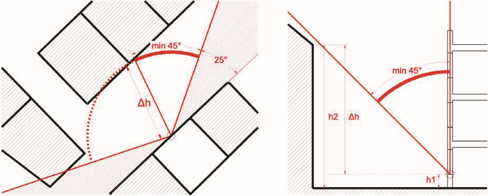

ODSTUPOVÝ ÚHEL
(1) Odstupový úhel je splněn, pokud žádná navržená překážka nezasahuje do volného prostoru, vymezeného nad vertikálním úhlem 45° a v půdorysné výseči (horizontálním úhlu) alespoň 45°, počítáno od kontrolního bodu v posuzovaném okně obytné nebo pobytové místnosti stávající stavby. Horizontální úhel se započítává nejméně 25° od fasády stávající stavby a nelze jej sčítat z částí. Za překážku se považuje navržená budova nebo její část, navržená opěrná nebo jiná zeď či navržený okolní terén.
(2) Pro posouzení odstupového úhlu se použije kontrolní bod ve středu okna stávající stavby v úrovni fasády ve výšce parapetu nebo ve výšce 1 m nad úrovní podlahy příslušné místnosti. Je-li v příslušné místnosti více než jedno okno, posuzuje se to, které je podle rozměrů rozhodující pro kontakt s okolím.

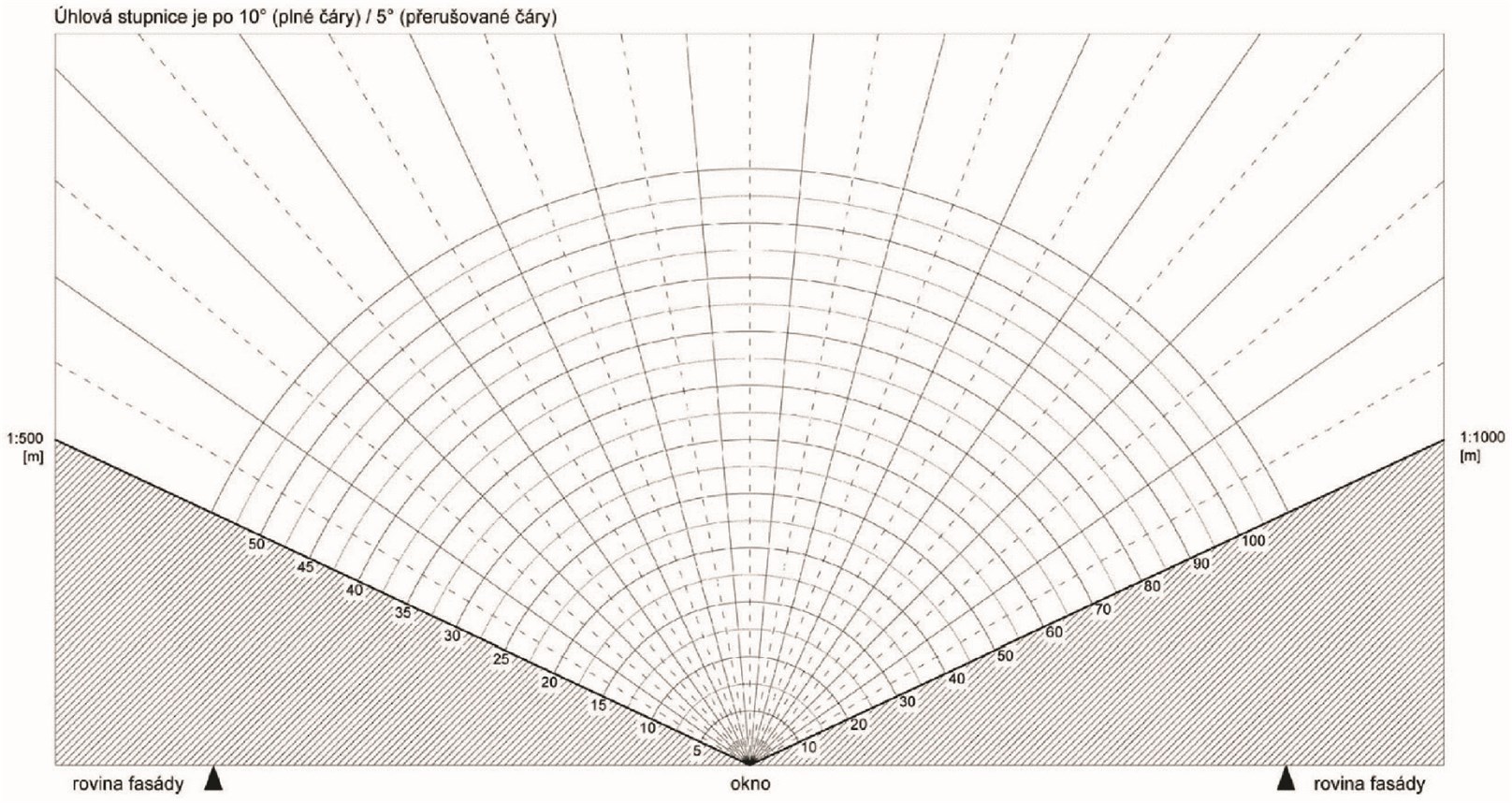

(3) Splnění odstupového úhlu lze prokázat za pomoci diagramu odstupového úhlu (obrázek č. 2). Diagram se užívá následujícím způsobem (podle příkladu na obrázku č. 1):
a) situace vynesená na průsvitce a v odpovídajícím měřítku se položí na diagram uvedený na obrázku č. 2 způsobem, při kterém se v posuzované situaci ztotožní kontrolní bod posuzované místnosti s bodem označeným „okno“ a rovina fasády v bezprostřední blízkosti okna se ztotožní s úsečkou označenou „rovina fasády“; diagram není závislý na orientaci ke světovým stranám;
b) do diagramu se zanese segment kružnice se středem v bodě označeném „okno“ a poloměrem odpovídajícím rozdílu výšky bodu posuzovaného okna a výšky potenciální překážky;
c) odstupový úhel se stanoví mezi počátkem segmentu (tlustá čára vymezující šrafovanou oblast nezapočitatelného úhlu 25° od roviny fasády) a průnikem segmentu s překážkou, případně mezi dvěma průniky; pokud některá část překážky blíže posuzovanému oknu zasahuje do odstupového úhlu, je tento třeba redukovat o odpovídající úhel (obrázek č. 1);
d) odstupový úhel je splněn tehdy, rovná-li se horizontální úhel minimálně 45°; segmenty nelze sčítat.
Obrázek č. 1: Příklad prokázání odstupového úhlu na situaci stavby

Obrázek č. 2: Diagram odstupového úhlu
sbcr2024c146z0146_2026c097z0097o002.tif
