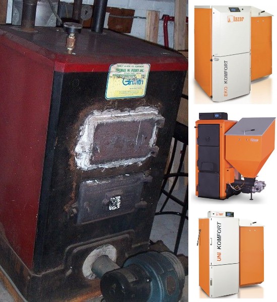

Co získáte výměnou starého kotle za automatický kotel
Úspora nákladů za palivo teoreticky činí zhruba 30 %, protože automatický kotel má vyšší účinnost, ale v praxi takové úspory nedosáhnete. Důvod je jednoduchý – automatické kotle umožňují udržovat stálou komfortní teplotu (a nevznikají tak „úspory“ z vyhasnutí kotle).
Komfortní provoz, přikládáte uhlí do násypky jen cca 1× za 3 dny a mimo sezonu 1× za týden. Možnost regulace vytápění srovnatelné s plynovými kotli. V neposlední řadě téměř ekologický provoz, a čistou oblohu nad vaším domem. Většina automatických kotlů na tuhá paliva splňuje emisní třídu 3, takže se vyhnete případným sankcím v budoucnu.

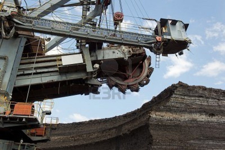

Palivová základna
Na trhu operují dvě uhelné společnosti, které nabízejí hnědé uhlí ořech 2 (velikost frakce 5-25 mm). Jedná se o firmu Czech coal Group (Mostecká pánev), která prodává ořech 2 s výhřevností 19,8 MJ/kg, obsah síry 1,7 %. Severočeské doly a.s., pak prodávají hnědé uhlí ořech 2 pod obchodním názvem Ledvice nebo Bílina s výhřevností 17,6 MJ/kg, obsah síry 0,77 %.
Z pohledu výhřevnosti je pak kvalitnější uhlí z Mostecké pánve, ale má vyšší obsah síry, což může mít vliv na životnost kotle.
Černé uhlí ve stejné frakci se pak dováží z Polska, má výhřevnost okolo 25 MJ/kg, ale cena je vyšší. Obvykle však na něj v uhelných skladech nenarazíte, protože většina klientů preferuje uhlí hnědé.
Zhruba 500 tisíc domácností stále vytápí svůj dům tuhými palivy, a ani do budoucna se to moc nezmění. Zásoby uhlí jsou velké nejen v České republice ale i v blízkém Polsku, takže nemusíte mít strach z nedostatku.

Jaký kotel vybrat a na co si dát pozor
Dá se říci, že téměř všechny automatické kotle na trhu většinou splňují požadavky na splnění emisní třídy 3. Většina výrobců poskytuje nějakou prodlouženou záruku na výměník kotle. Většina kotlů umožňuje spalovat rovněž pelety a navíc i kusové palivo v ručním režimu.
Kotle si liší hlavně vybavením (regulace, čištění výměníku, velikostí násypky…) a materiálem výměníku kotle (litina nebo ocel).
Co by dobrý kotel měl mít
  • regulaci s ekvitermním řízením s jednoduchým ovládáním, možnost napojení na pokojový termostat
  • objem zásobníku paliva okolo 250 litrů
  • prodlouženou záruku na výměník kotle
  • dobrou servisní síť (poznáte podle výčtu servisních techniků na webu dodavatele kotle)
  • ochranu proti prohoření paliva do zásobníku
  • dobré reference na webových diskuzích
  • a vše výše uvedené za rozumnou cenu okolo 60 tis. Kč bez DPH
