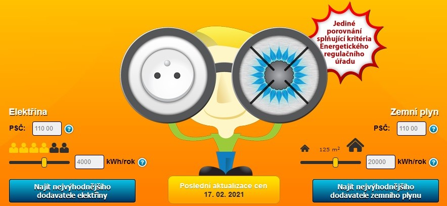

Gabriela Hájková, z Měšec.cz požádala našeho kolegu Ing. Jana Schindlera o odpovědi na otázky ke Kalkulátoru cen energií TZB-info.
Odpovědi za Kalkulátor cen energií TZB-info pro portál Měšec, foto TZB-info
Gabriela Hájková, zástupce šéfredaktora serveru Měšec.cz požádala našeho kolegu Ing. Jana Schindlera o odpovědi na otázky kolem Kalkulátoru cen energií TZB-info.
