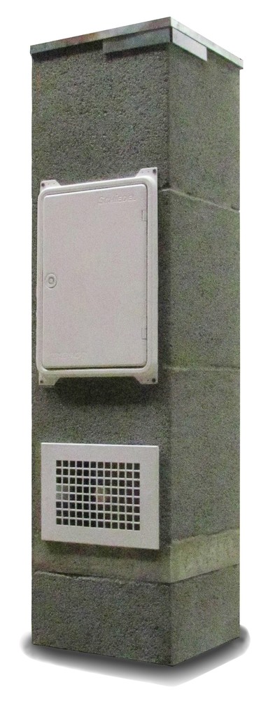

Prefabrikovaná komínová pata od největšího evropského výrobce komínů, společnosti Schiedel, je součástí systému UNI*** Plus a ulehčí práci koncovým zákazníkům i stavebním firmám. Místo jednotlivých součástí komínové paty obdrží investor kompletní, předem smontovaný první metr komína, který se na stavbě pouze jednoduše osadí. Kromě eliminace chyb při zakládání a značné úspory času potřebného k montáži je díky prefabrikované patě UNI***Plus zajištěna také bezproblémová revize komína.
Kompletní řešení paty komínu jako prefabrikovaného dílu přináší investorům i realizačním firmám celou řadu výhod, a to od fáze projektování přes montáž až po budoucí provoz.
„Prefabrikát paty UNI***Plus není nutné podbetonovávat, stačí ho osadit na úroveň hrubé podlahy. To umožňuje nejen přesné zpracování bez montážních chyb, ale také vylučuje nutnost dodatečných prací i problémy při revizi komína,“ říká ing. Jiří Vrba, vedoucí technického oddělení společnosti Schiedel, s. r. o.
Kompletní smontovaná pata také jako součást sady UNI*** Plus Komplet 7m
Prefabrikovaná pata k systému UNI***Plus obsahuje všechny součásti klasické komínové paty v jediném uceleném dílci. Tvárnice, podstavec pro odvod kondenzátu, větrací mřížka, komínová dvířka, díl pro napojení dvířek, soklová deska a transportní materiál sloučili konstruktéři společnosti Schiedel do praktického prefabrikátu, který je nabízen v jednoprůduchové variantě bez víceúčelové šachty pro průměry komína 16, 18, 20, 18/45 a 20/45.
K patě UNI stačí doobjednat Soupravu komínové paty, která obsahuje další části pro stavbu komína (čelní desku, maltovací šablonu, houbičku, ruční pistoli, spárovací hmotu Rapid, těsnicí přechod, komínový štítek, montážní návod a prohlášení o shodě). Na objednávku lze prefabrikovanou patu zabalit jako součást oblíbené sady Schiedel UNI***Plus Komplet.
