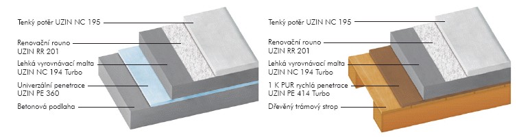

Výstavba konstrukce Turbolight-System se provádí na stavbě obvyklou kladečskou technikou s ohledem na nosný podklad. Skládá se z osvědčených systémových komponentů: rychlé lehké vyrovnávací malty, renovačního rouna a tenkého potěru (obr. 2a, 2b).

Obr. 2a – Turbolight-System na betonovém podkladuObr. 2b – Turbolight-System na dřevěných trámových stropech

Rychlá lehká vyrovnávací malta (UZIN NC 194 Turbo): s relativně velkou pevností tvoří základnu konstrukce Turbolight-System. Přenáší rovnoměrně zatížení do nosného podkladu případně do nosné stropní desky, a to i v případě rozdílných tlouštěk vrstvy, např. v případě výskytu výlomů (obr. 3). Tuto hmotu je možno zpracovávat jako tradiční potěr potěrovým čerpadlem (obr. 4). Ale můžeme ji rovněž rozmíchat ručně pomocí míchadla nebo spádové míchačky (stavební míchačky). Rozmíchanou maltu nanášíme na podklad zpravidla jako připojenou vrstvu. V případě potřeby, například je-li požadována izolační zábrana, je možné ji nanést na oddělující vrstvu. Minimální tloušťka vrstvy pak činí 3 cm, na přechodech je možné bezproblémové vytažení až na průměrnou velikost zrn granulátu (cca 5 mm). Tím je zaručena vysoká flexibilita při vyrovnávání nerovností podkladu.
V případě tloušťky vrstvy do 5 cm je možno již za pouhých 24 hodin pokračovat v dalších kladečských pracích. Je-li tloušťka vrstvy do 30 cm, doba schnutí je 48 hodin.
Renovační rouno (UZIN RR 201): armování systému je zajištěno vložením rohože z dlouhých skelných vláken s extrémně vysokou pevností v tahu. Pokládá se přímo na vytvrzenou maltu UZIN NC 194 Turbo. Fixace skelných vláken se uvolní působením vody, které rozpustí pojivo držící vlákna pohromadě. K tomuto procesu dojde ve chvíli, kdy v dalším pracovním kroku nalijeme tenký potěr. Vlákna se zcela obalí hmotou potěru a armují ve všech směrech. Výsledná vysoká pevnost armované hmoty přispívá vysokou měrou k mimořádné nosnosti celého systému.
Tenký potěr (UZIN NC 195): tento stavební prvek systému je reprezentován samorozlévací cementovou vyrovnávací hmotou, jejíž přísady jsou svojí velikostí zrn speciálně přizpůsobeny k rychlé vyrovnávací maltě UZIN NC 194 Turbo. Na stykové ploše mezi maltou a připojenou vyrovnávací hmotou UZIN NC 195 dochází k vzájemnému masivnímu a intenzivnímu pronikání. Vzniklé homogenní spojení zajišťuje optimální přenos zatížení. Vysoce pevná vrstva armovaného tenkého potěru rozkládá zatížení a umožňuje pohlcení i kritického bodového tlaku a jeho svedení přes homogenní připojenou zónu do nosného podkladu.

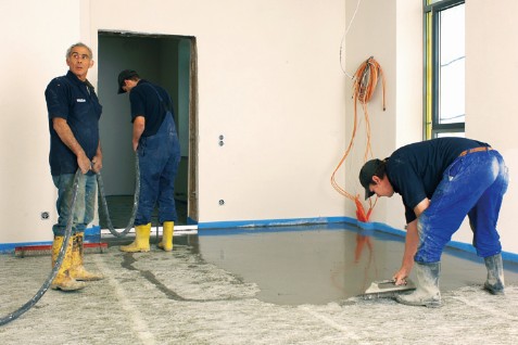

Jak bylo popsáno výše, Turbolight-System nabízí své přednosti jedinečné kombinace vlastností svých složek, především v oblasti renovací podlah. Na obr. 5 je zachycen objekt, kde část podkladu podlahy tvořily OSB desky. V některých částech a především ve dveřních průchodech však nebylo možné z důvodů malé stavební výšky OSB desky položit. Tyto části byly proto vyrovnány a následně byla celá plocha armována (obr. 6) a vystěrkována. Za pomoci čerpací techniky (obr. 7) bylo možno provést kompletní výstavbu nového nosného podkladu připraveného pro pokládku dřevěných parket během pouhých 4 pracovních dnů. Obrázek 8 ukazuje problematiku, se kterou se při renovačních pracích rovněž často setkáváme: vyskytující se spády či výškové rozdíly v podlaze byly vyrovnány lehkou vyrovnávací maltou (obr. 9) a celá plocha byla armována výše popsaným způsobem a nivelována.

Obr. 7 – Čerpání UZIN NC 195
