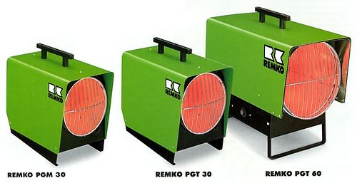

Mobilní jednotky firmy REMKO umožňují operativní vytápění výrobních a skladových prostorů, skleníků, výstavních hal a ve stavební výrobě, kde se nepožaduje, nebo kde není možné realizovat stabilní zařízení. Obzvláště vhodné jsou tyto typy přístrojů pro vytápění staveb v době jejich realizace. Teplovzdušné vytápění mobilními jednotkami umožňuje efektivní a pružné nasazení při použití topného media, které je v jednotlivých případech pro zákazníka nejvýhodnější.

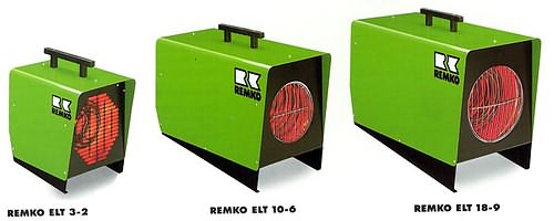

Elektrické přístroje (obr.6) - typová řada ELT jsou vhodné pro vytápění čistých a uzavřených prostor, ve kterých lze el. jednotkami postupně vyhřívat cirkulující vzduch a tak dosáhnout požadované teploty.
| Obr. 6 |

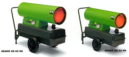

Velice razantním způsobem vytápění je ohřev vzduchu přes otevřený plamen ať je již palivem kapalný plyn - typová řada PGM a PGT (obr.7), nebo topný olej (motorová nafta) - typová řada DZ (obr.8). U tohoto systému ventilátor žene vzduch spalovací komorou, ve které je spalováno palivo efektivním a úsporným procesem s vysokou účinností. Ohřátý vzduch o vyšší teplotě než u el. zařízení ve velice krátké době dokáže ohřát vzduch ve vytápěných prostorách. Uvedené přístroje jsou vybaveny automatikou umožňující řízení procesu pomocí prostorového termostatu.
| Obr. 8 |

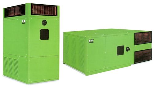

Efektivní a universální způsob vytápění umožňují agregáty typové řady CLA a CLK (obr.9). Tyto přístroje jsou vybaveny přetlakovými hořáky, spalovací komorou a tepelným výměníkem. Ventilátor dopravuje vzduch do agregátu, kde je ohříván jak povrchem spalovací komory, tak tepelnými výměníky s vysokou účinností. Ohřátý vzduch je vyfukován z jednotky buď přímo do volného prostoru nebo jej lze dále transportovat s použitím teplovzdušných hadic. Spaliny jsou odtahovány komínkem umístěným na agregátu. Základní technické údaje této typové řady jsou uvedeny v tab. 5 a 6.
| Obr. 9 |
| Typová řada | CLK 100 | CLK 130 | CLK 160 | CLK 200 | |
| Jm. tepelné přetížení | kW | 119 | 136 | 166,9 | 205 |
| Jm. tepelný výkon | kW | 110,5 | 125 | 154,5 | 188 |
| Jm. vzduchový výkon | m3/h | 7300 | 8250 | 10100 | 12500 |
| max. přetlak | Pa | 48 | 60 | 290 | 330 |
| Palivo | |||||
| Spotřeba oleje - max. | kg/h | 10,0 | 11,5 | 14,0 | 17,2 |
| Olejová tryska | USG/°S | 2,5/60° | 2,75/60° | 3,5/60° | 4,0/60° |
| Tlak čerpadla | bar | 12 | 12 | 12,5 | 10/12,5 |
| Ztráta spalinami | % | 6,7 | 6,7 | 7,2 | 8,0 |
| Množství spalin cca | g/h | 235 | 270 | 330 | 400 |
| Odpor spalin | mbar | 0,2 | 0,4 | 0,6 | 1,05 |
| Potřebný komínový tah | mbar | 0 | 0 | 0 | 0 |
| Přípojka proudu 1˜ | V | 230 | 230 | 230 | 230 |
| Kmitočet | Hz | 50 | 50 | 50 | 50 |
| Jm. proud | A | 4,7 | 5,4 | 10,5 | 15,5 |
| Příkon | kW | 0,97 | 1,19 | 1,9 | 2,65 |
| Kondenzátor ventilátoru | mF | 14 | 16 | 40 | 60 |
| Jištění | A | 10 | 10 | 16 | 32 |
| Hlučnost LpA 1m 1) | dB (A) | 70 | 66 | 80 | 83 |
| Hlučnost LpA 1m 2) | dB (A) | 68 | 64 | 78 | 80 |
| Výstup vzduchu Ø | mm | 500 | 500 | 500 | 550 |
| Výstup spalin Ø | mm | 200 | 200 | 200 | 200 |
| Hmotnost bez hořáku | kg | 270 | 272 | 293 | 303 |
| Rozměry: délka | mm | 2060 | 2060 | 2400 | 2400 |
| - šířka | mm | 1010 | 1010 | 1010 | 1010 |
| - výška | mm | 1350 | 1350 | 1350 | 1350 |
| Typ | CLA 25 | CLA 40 | CLA 50 | |
| Jm. tepelné přetížení | kW | 29 | 36 | 58 |
| Jm. tepelný výkon | kW | 26,5 | 30 | 50 |
| Jm. vzduchový výkon | m3 /h | 1150 | 1600 | 3200 |
| Spotřeba oleje max. | kg/h | 2,6 | 3,0 | 5,0 |
| Olejová tryska 2) | USG/°S | 0,65/60° | 0,75/60° | 1,25/60° |
| Tlak čerpadla 2) | bar | 11 - 12 | 11 - 12 | 11 - 12 |
| Ztráta spalinami | % | 9,4 | 10 | 10 |
| Přípojka proudu 1~ | V | 230 | 230 | 230 |
| Jm. proud | A | 1,95 | 1,95 | 3,3 |
| Příkon | kW | 0,4 | 0,4 | 0,7 |
| Kondenzátor ventilátoru | µF | 3 | 3 | 8 |
| Jištění | A | 10 | 10 | 10 |
| Hlučnost Lpa 1 m 1) | dB (A) | 54 | 56 | 66 |
| Výstup vzduchu Ø | mm | 285 | 285 | 345 |
| Výstup spalin Ø | mm | 180 | 180 | 180 |
| Hmotnost bez hořáku | kg | 110 | 110 | 153 |
| Rozměry: délka | mm | 1385 | 1385 | 1685 |
| - šířka | mm | 640 | 640 | 770 |
| - výška | mm | 930 | 930 | 1030 |

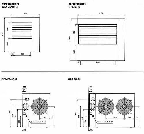

V kategorii stacionárních teplovzdušných agregátů firma Remko nabízí nástěnné jednotky s atmosférickými plynovými hořáky - typové řady GPA - C. Tyto přístroje díky jednoduché, bezproblémové montáži nachází široké uplatnění všude tam, kde je k dispozici zemní nebo kapalný plyn. Rozměry a základní technické údaje jsou uvedeny na obr. č. 10 a 11 a v tab. č. 7 a 8.
| Obr. 11 |
| REMKO GPA-C |
Tepelný příkon |
Jmenovitý výkon |
Vzduchový výkon |
Spotřeba paliva |
Ztráta odtahem |
Jmenovitý přetlak |
Motor ventilátoru | Hlučnost | ||
| Elektrické zapojení |
Výkon | Proud | ||||||||
| Typ | kW | kW | m3/h | m3/h | % | Pa | Volt/Hz | kW | A | dB(A) |
| 25 | 25 | 23 | 2100 | 2,65 | 9 | 110 | 230/50 | 0,25 | 2,2 | 57 |
| 40 | 35 | 32 | 2500 | 3,7 | 8 | 60 | 230/50 | 0,52 | 4,5 | 58 |
| 60 | 57 | 51,6 | 5000 | 6,03 | 8 | 80 | 230/50 | 1,5 | 3,7 | 60 |

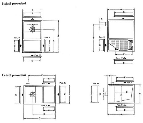

Pro tyto posledně zmiňované účely je určeno zařízení typové řady VRS - B.(obr.13, tab. 9 a 10). Tyto jednotky jsou zvláště vhodné pro vytápění a větrání průmyslových objektů kde je potřeba respektovat specifické provozní podmínky. Ve spolupráci s projekčními organizacemi zpracováváme pro zákazníky nabídky dle konkrétního zadání, kde se berou v úvahu tepelné ztráty objektu, požadavky na rozvod vzduchu a možnosti napojení na topné medium a způsob odtahu spalin.
| Technická data REMKO VRS 40-B - VRS 450-B | ||||||||||
| RENKO VRS-B | Tepelný příkon | Jmenovitý výkon | Vzduchový výkon | Spotřeba paliva | Ztráta odtahem | Jmenovitý přetlak | Motor ventilátoru | Hlučnost | ||
| Elektrické zapojení | Výkon | Proud | ||||||||
| 40 | 44 | 40 | 3400 | 3,7 | 8,5 | 50 | 230/50 | 0,51 | 4,50 | 61 |
| 130 | 400Y/50 | 0,55 | 1,42 | 69 | ||||||
| 210 | 400Y/50 | 0,75 | 1,86 | 71 | ||||||
| 290 | 400Y/50 | 1,10 | 2,65 | 71 | ||||||
| 400 | 400Y/50 | 1,10 | 2,65 | 72 | ||||||
| 60 | 60 | 55 | 4650 | 5,1 | 9 | 80 | 230/50 | 0,75 | 5,50 | 65 |
| 190 | 400Y/50 | 1,10 | 2,65 | 67 | ||||||
| 290 | 400Y/50 | 1,10 | 2,65 | 68 | ||||||
| 350 | 400Y/50 | 1,50 | 3,60 | 69 | ||||||
| 480 | 400/50 | 2,20 | 5,10 | 70 | ||||||
| 80 | 88 | 80 | 6800 | 7,4 | 9 | 70 | 400Y/50 | 1,10 | 2,65 | 63 |
| 190 | 400Y/50 | 1,50 | 3,60 | 64 | ||||||
| 280 | 400Y/50 | 1,50 | 3,60 | 65 | ||||||
| 430 | 400/50 | 2,20 | 5,10 | 67 | ||||||
| 500 | 400/50 | 2,20 | 5,10 | 68 | ||||||
| 120 | 132 | 120 | 9750 | 11,1 | 9 | 120 | 400Y/50 | 1,50 | 3,60 | 71 |
| 230 | 400/50 | 2,20 | 5,10 | 73 | ||||||
| 340 | 400/50 | 2,20 | 5,10 | 74 | ||||||
| 460 | 400/50 | 3,00 | 6,80 | 75 | ||||||
| 150 | 165 | 150 | 11700 | 13,9 | 9 | 60 | 400/50 | 2,20 | 5,10 | 68 |
| 130 | 400/50 | 2,20 | 5,10 | 70 | ||||||
| 210 | 400/50 | 3,00 | 6,80 | 72 | ||||||
| 300 | 400/50 | 3,00 | 6,80 | 74 | ||||||
| 410 | 400/50 | 3,00 | 6,80 | 76 | ||||||
| 210 | 222 | 200 | 15700 | 13,9 | 9 | 80 | 400/50 | 3,00 | 6,80 | 69 |
| 150 | 400/50 | 4,00 | 8,80 | 70 | ||||||
| 270 | 400/50 | 5,50 | 11,40 | 72 | ||||||
| 370 | 400/50 | 5,50 | 11,40 | 73 | ||||||
| 510 | 400/50 | 2 x 4,00 | 2 x 8,80 | 75 | ||||||

| Rozměr mm |
40-B | 60-B | 80-B | 120-B | 150-B | 210-B | 250-B | 310-B | 380-B | 450-B |
| A | 825 | 1055 | 1284 | 1284 | 1514 | 1667 | 1667 | 1860 | 1860 | 2318 |
| B | 595 | 825 | 825 | 978 | 978 | 1284 | 1284 | 1477 | 1630 | 1630 |
| C | 1208 | 1360 | 1360 | 1513 | 1743 | 1973 | 1973 | 2242 | 2272 | 2272 |
| D | 545 | 775 | 1005 | 928 | 1192 | 1234 | 1234 | 1377 | 1530 | 1912 |
| E | 545 | 775 | 775 | 928 | 928 | 1234 | 1234 | 1377 | 1530 | 1530 |
| F | 1073 | 1210 | 1210 | 1325 | 1583 | 1092 | 1092 | 1123 | 1257 | 1257 |
| G | 515 | 515 | 515 | 515 | 622 | 622 | 622 | 605 | 765 | 765 |
| Rozměr je závislý na typu olejového / nebo plynového hořáku | ||||||||||
| P | 120 | 130 | 130 | 145 | 142 | 190 | 190 | 215 | 240 | 240 |
| R | 150 | 150 | 180 | 180 | 180 | 200 | 250 | 250 | 300 | 300 |
| S | 928 | 976 | 976 | 1078 | 1308 | 1392 | 1392 | 1520 | 1736 | 1736 |
| Hmotnost kg |
190 | 260 | 305 | 365 | 450 | 680 | 735 | 930 | 1055 | 1240 |
| Obr. 13 |

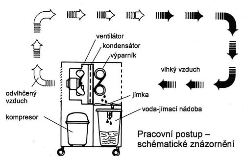

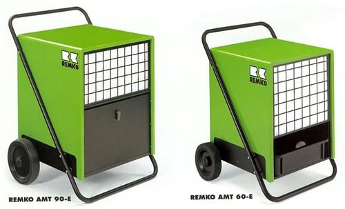

Odvlhčovače vzduchu
Použitím odvlhčovačů se podaří zamezit vlhkým zdem, zápachům, rzi, rosící se vodě a tvoření plísní. Možnost nasazení např.: při vysoušení staveb a likvidaci škod vzniklých při povodních a vytopení, při potřebě snížení relativní vlhkosti v prostorách s pernamentní vlhkostí (obr. 14 a tab. 11).
Funkce odvlhčovače - v zařízení zabudovaný ventilátor vhání vlhký vzduch přes výparník a zchlazuje jej na rosný bod. Tím se přebytečná vodní pára oddělí jako kondenzát a stéká do nádržky. Vysušený vzduch je vyfukován zpět do prostoru o teplotě, která je o málo vyšší než teplota v místnosti (obr. 15).
| Obr. 14 |
| Obr. 15 |
| Typová řada | AMT 15 | AMT 30 | AMT 40 | AMT 60-E | AMT 90-E | |
| Odvlhčovací výkon max. | l/24 hod. | 15 | 30 | 45 | 64 | 93 |
| Oblast tepelného nasazení | °C | 6 - 32 | 3-32 | 3 - 32 | 3 - 32 | 3 - 32 |
| Rozsah použití při relat. vlhkosti | % r.v.v. | 40 - 100 | 40-100 | 40 - 100 | 40 - 100 | 40 - 100 |
| Možné naplnění zásobníku vody | l | 3,6 | 4,5 | 5,0 | 7,5 | - |
| Vzduchový výkon | m3/h | 105 | 350 | 650 | 765 | 1 050 |
| Elektronické zabezpečení startu | - | - | - | sériově | sériově | |
| Odledňování teplým plynem | Sériově | sériově | sériově | sériově | sériově | |
| Prachový filtr | Sériově | sériově | sériově | sériově | sériově | |
| Filtr s aktivním uhlím | Sériově | - | - | - | - | |
| Hygrostat | Zabudovaný | příslušenství | příslušenství | příslušenství | příslušenství | |
| Elektrické zapojení | V | ~230 | ~230 | ~230 | ~230 | ~230 |
| Kmitočet | Hz | 50 | 50 | 50 | 50 | 50 |
| Příkon max. | KW | 0,40 | 0,65 | 1,10 | 0,94 | 1,56 |
| Rozměry - hloubka | mm | 310 | 590 | 610 | 720 | 700 |
| - šířka | mm | 300 | 540 | 540 | 590 | 740 |
| - výška | mm | 570 | 900 | 900 | 880 | 970 |
| Hmotnost | kg | 17,5 | 35,5 | 45 | 48 | 63 |
