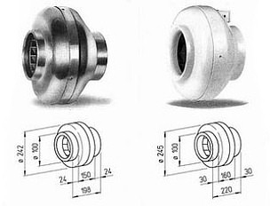

Radiální ventilátory do kruhového potrubí RADAX
| Série RR 100 Z pozinovaného ocelového plechu |
Série RRK 100 Z chemicky stálého nerozbitného plastu |
| Objednací číslo |
Otáčky min-1 |
Objem. průtok m3/h |
Hladina hluku dB(A) do okolí do sání |
Max. teplota °C |
Krytí IP |
Napětí V |
Proud A |
Příkon W |
Cena bez DPH Kč |
| RR 100 A | 5653 | 1900 | 175 | 38 | 50 | 75 | 44 | 230 | 0,18 | 41 | 2 270,- |
| RR 100 C | 5654 | 2460 | 240 | 47 | 60 | 60 | 44 | 230 | 0,32 | 70 | 2 452,- |
| RRK 100 | 5973 | 2050 | 215 | 45 | 54 | 60 | 44 | 230 | 0,15 | 34 | 2 328,- |

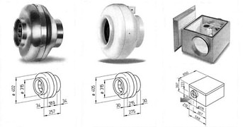

| Série RR 160 Z pozinkovaného ocelového plechu |
Série RRK 160 Z chemicky stálého nerozbitného plastu |
SilentBox 160 S protihlukovým opatřením |
| Objednací číslo |
Otáčky min-1 |
Max. teplota °C |
Krytí IP |
Napětí V |
Proud A |
Příkon W |
Cena bez DPH Kč |
| RR 160 B | 5656 | 2410 | 490 | 49 | 58 | 60 | 44 | 230 | 0,32 | 69 | 2 536,- |
| RR 160 C | 5657 | 2450 | 700 | 46 | 52 | 60 | 44 | 230 | 0,4 | 100 | 3 054,- |
| RRK 160 | 5976 | 2520 | 430 | 46 | 52 | 60 | 44 | 230 | 0,31 | 70 | 2 496,- |
| SB 160 B | 9508 | 1190 | 380 | 36 | 46 | 60 | 44 | 230 | 0,48 | 110 | 7 630,- |

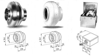

| Série RR 200 Z pozinkovaného ocelového plechu |
Série RRK 200 Z chemicky stálého nerozbitného plastu |
SilentBox SB 200 S protihlukovým opatřením |
| Objednací číslo |
Otáčky min-1 |
Max. teplota °C |
Krytí IP |
Napětí V |
Proud A |
Příkon W |
Cena bez DPH Kč |
| RR 200 A | 5658 | 2580 | 820 | 50 | 65 | 60 | 44 | 230 | 0,5 | 115 | 3 286,- |
| RR 200 B | 5659 | 2500 | 960 | 52 | 66 | 60 | 44 | 230 | 0,69 | 158 | 4 055,- |
| RRK 200 | 5977 | 2550 | 780 | 56 | 66 | 45 | 44 | 230 | 0,52 | 125 | 3 299,- |
| SB 200 C | 9510 | 1800 | 680 | 38 | 51 | 55 | 44 | 230 | 0,83 | 188 | 9 138,- |

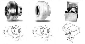

| Série RR 250 Z pozinkovaného ocelového plechu |
Série RRK 250 Z chemicky stálého nerozbitného plastu |
SilentBox SB 250 S protihlukovým opatřením |
| Objednací číslo |
Otáčky min-1 |
Max. teplota °C |
Krytí IP |
Napětí V |
Proud A |
Příkon W |
Cena bez DPH Kč |
| RR 250 A | 5652 | 2580 | 880 | 48 | 65 | 60 | 44 | 230 | 0,5 | 115 | na dotaz |
| RR 250 C | 5660 | 2420 | 1100 | 55 | 66 | 55 | 44 | 230 | 0,81 | 185 | 4 377,- |
| RRK 250 | 5978 | 2550 | 840 | 53 | 61 | 45 | 44 | 230 | 0,52 | 125 | 3 730,- |
| SB 250 C | 9512 | 2120 | 980 | 37 | 52 | 35 | 44 | 230 | 1,13 | 255 | 10 930,- |

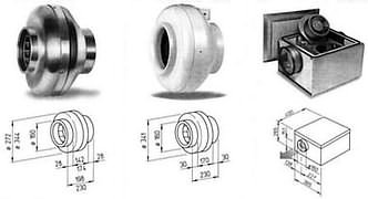

| Série RR 315 Z pozinkovaného ocelového plechu |
Série RRK 315 Z chemicky stálého nerozbitného plastu |
SilentBox SB 315 S protihlukovým opatřením |
| Objednací číslo |
Otáčky min-1 |
Max. teplota °C |
Krytí IP |
Napětí V |
Proud A |
Příkon W |
Cena bez DPH Kč |
| RR 315 B | 5661 | 2465 | 1410 | 49 | 65 | 50 | 44 | 230 | 0,84 | 190 | na dotaz |
| RR 315 C | 5920 | 2400 | 1705 | 61 | 69 | 50 | 44 | 230 | 1,25 | 285 | 5 903,- |
| RRK 315 | 5979 | 2450 | 1280 | 57 | 66 | 45 | 44 | 230 | 0,98 | 220 | 5 006,- |
| SB 315 B | 9515 | 1400 | 1670 | 45 | 56 | 40 | 44 | 230 | 3,0 | 620 | 22 997,- |
| SB 315 C | 9514 | 1800 | 1500 | 37 | 56 | 55 | 44 | 230 | 1,7 | 385 | 19 219,- |
