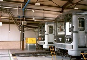

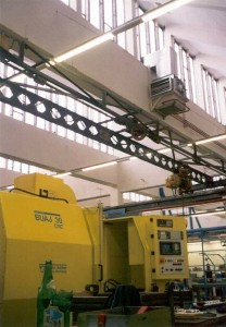

Hlavním představitelem je teplovzdušná jednotka ATLAS (viz obr.1 a 2) dodávaná v 10 velikostech jak pro nástěnnou, tak i pro podstropní instalaci. Tato jednotka vytvořila nový koncept, ze kterého byly odvozeny a vyvinuty další výrobky jako je HELIOS, JANUS a NO-STRAT.
Obr.2 - Příklad použití teplovzdušné jednotky ATLAS v depu pražského metra
Obr.1 - Příklad použití teplovzdušné jednotky ATLAS
v průmyslové hale strojírenského charakteru.

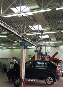

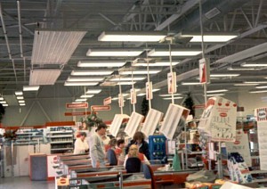

Stropní sálavé panely (viz obr. 3 a 4) jsou ideálním řešením pro vytápění průmyslových, obchodních a sportovních prostředí. Vytápění pomocí sálavého účinku zaručuje naprosto bezhlučný provoz, při kterém nedochází k proudění vzduchu, stálou teplotu v celé místnosti a žádné nebezpečí vzniku požáru. Vytápění pomocí sálavých panelů výrazným způsobem šetří energii spotřebovanou na vytápění, protože sálavý účinek působí přímo na osoby, předměty, podlahu a pouze nepřímo na okolní vzduch, takže vrstvení vzduchu v místnosti je omezeno na minimum. Z praktických zkušeností vyplývá, že bez vlivu na komfort může být teplota v místnosti udržována o 2°C níže, než u jiných systémů vytápění, což přináší úsporu vstupní energie.
Obr.3 - Příklad použití stropních
sálavých panelů DUCK-SKIRT 2000 v prodejních prostorách
  Obr.4 - Příklad použití stropních sálavých panelů v autodílně

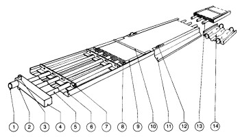

Sálavé panely se skládají ze tří hlavních komponentů: vyzařovacího ocelového plechu, teplonosných trubek a izolace, která je součástí dodávky. K dispozici jsou panely se dvěmi nebo třemi teplonosnými trubkami, o šířce 300, 600 a 900 mm, což umožňuje alternativní volbu s ohledem na potřebný sálavý výkon, případně oblast působení. Panel se dodává jako samostatná jednotka v modulárních délkách 4 nebo 6 metrů. Sálavý panel se skládá ze tří částí - vstupního, vnitřního a výstupního modulu, které po spojení vytváří jeden průtočný celek. Vstupní a výstupní modul obsahují přívodní a odvodní sběrače a spojují se v kombinaci s vnitřními moduly pomocí rozšířených nátrubků svařováním. Panely DUCK STRIP jsou v základní nabídce lakovány v barvě světle šedé dle RAL 9002, nebo v bílé dle RAL 9010. Povrchy vyzařovacích plechů jsou ošetřeny fosfátováním, lakování technologií COMAXIT je provedeno za tepla nanesenou epoxypolyesterovou práškovou barvou a postupným vytvrzováním při teplotě 180°C (viz obr.5).
Obr.5 - DUCK SKIRT
  1. Připojení a přívod teplonosného média
  2. Odvodnění teplonosného média Ø3/8"
  3. Odvzdušnění Ø3/8"
  4. Přívodní sběrač
  5. Ocelová trubka Ø1/2"
  6. Vyzařovací ocelový plech
  7. Výztuha a zavěšovací konzola
  8. Izolace z minerální vlny
  9. Lemování panelu
  10. Přidržovací pásek izolačního materiálu
  11. Reflexní obruba DUCK SKIRT (jako příslušenství)
  12. Přidržovací svorka reflexní obruby
  13. Přidržovací svorka reflexní obruby (nátrubek) pro svaření s protikusem
  14. Kryt spojení jednotlivých modulů pomocí pružin
