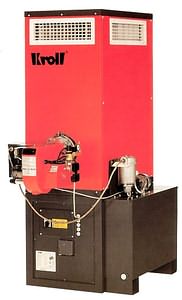

K novinkám firmy Kroll se řadí i výkonově dokonale odstupňované řady agregátů typu "S". Tyto agregáty lze vybavit hořáky na LTO (Giersch, Elco-Klöckner), nebo plynovými hořáky - zemní plyn, svítiplyn (od stejných firem).
Výkonnostní řadu "S-40" až "S-195" lze vybavit též univerzálními olejovými hořáky firmy KROLL, které jsou schopny spalovat bez jakékoli výměny součástek veškeré druhy topných olejů včetně olejů upotřebených (vyjetých motorových a převodových). Tyto teplovzdušné agregáty jsou vybaveny vysoce kvalitními výměníky ze špičkové nerezové oceli o tloušťce až 3,5 mm.
U všech typů agregátů "S" jsou výměníky lehce rozebíratelné, a tím je umožněna jejich čistitelnost po celou dobu jejich dlouhé životnosti. Všechny agregáty jsou konstruovány s vysokou účinností až 98 %. Agregáty typu "S" lze umístit v jakékoliv poloze v prostoru. Agregáty lze dodat s ventilátory o výtlaku 50 až 400 Pa (po 50 Pa).

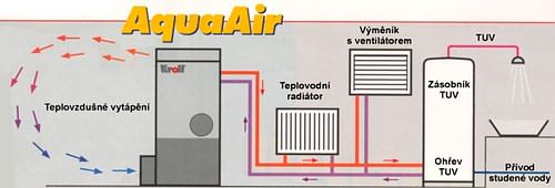

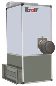

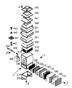

Možnost volby výtlaku ventilátoru umožňuje bezproblémové připojení všech agregátů na vzduchotechnické rozvody, jak ukazuje schematický nákres (viz obr.2 a 3). Stejné vlastnosti má i agregát typu AA (viz obr.4 a tab.1).

Tabulka 1
| Typ | Výtlak [Pa] |
Výkon [kW] |
Množství vzduchu [m3/h] |
Šířka [mm] |
Hloubka [mm] |
Výška [mm] |
Hmot nost [kg] |
Kouřovod [mm] |
Střed kouř. -zem [mm] |
Příkon [kW] |
Δt [°C] |
Hlučnost [dB] |
Typ |
| S25 | 30 | 20 | 1500 | 400 | 630 | 780 | 125 | 100 | 0,5 | 45 | 60 | S25 | |
| S40 | 100 | 32 | 2900 | 470 | 700 | 1600 | 146 | 100 | 1140 | 0,67 | 43 | 65 | S40 |
| S55 | 100 | 46 | 3700 | 530 | 800 | 1710 | 166 | 130 | 1310 | 1,28 | 44 | 69 | S55 |
| S70 | 100 | 63 | 5000 | 600 | 840 | 1950 | 192 | 180 | 1460 | 1,44 | 36 | 69 | S70 |
| S95 | 50 | 85 | 8050 | 703 | 1503 | 1840 | 328 | 150 | 1357 | 1,9 | 38 | 65 | S95 |
| S110 | 50 | 100 | 9140 | 703 | 1503 | 1840 | 348 | 150 | 1357 | 1,9 | 45 | 65 | S110 |
| S140 | 100 | 125 | 9400 | 900 | 1220 | 2260 | 358 | 200 | 1740 | 1,9 | 48 | 65 | S140 |
| S170 | 100 | 150 | 10690 | 900 | 1220 | 2260 | 360 | 200 | 1740 | 3,5 | 50 | 69 | S170 |
| S195 | 100 | 175 | 12600 | 1050 | 1650 | 2310 | 510 | 200 | 1715 | 3,5 | 50 | 66 | S195 |
| S225 | 100 | 200 | 14560 | 1050 | 1650 | 2310 | 515 | 249 | 1715 | 4,8 | 45 | 67 | S225 |
| S260 | 100 | 230 | 16880 | 1050 | 1650 | 2310 | 520 | 249 | 1715 | 4,8 | 45 | 67 | S260 |
| S290 | 100 | 260 | 20520 | 1200 | 1750 | 2435 | 730 | 249 | 1845 | 5,9 | 45 | 70 | S290 |
| S360 | 100 | 320 | 24880 | 1200 | 1750 | 2435 | 735 | 249 | 1845 | 9,5 | 44 | 70 | S360 |
| S430 | 100 | 380 | 31810 | 1500 | 2200 | 2690 | 940 | 299 | 2035 | 8,1 | 43 | 76 | S430 |
| S490 | 100 | 440 | 34210 | 1500 | 2200 | 2690 | 950 | 299 | 2035 | 10,2 | 45 | 78 | S490 |
| S580 | 100 | 520 | 35800 | 1500 | 2700 | 2925 | 1520 | 349 | 2170 | 8,9 | 49 | 72 | S580 |
| S650 | 100 | 580 | 38620 | 1500 | 2700 | 2925 | 1540 | 349 | 2170 | 13 | 52 | 72 | S650 |
| S730 | 100 | 650 | 41040 | 1500 | 2700 | 2925 | 1550 | 349 | 2170 | 13,5 | 55 | 73 | S730 |
| AA30 | 30 | 20+10* | 1500 | 780 | 850 | 1750 | 140 | 39 | AA30 | ||||
| AA50 | 50 | 35+15* | 2300 | 1000 | 950 | 2150 | 180 | 39 | AA50 | ||||
| AA80 | 50 | 55+25* | 3600 | 1000 | 1250 | 2150 | 230 | 39 | AA80 |
