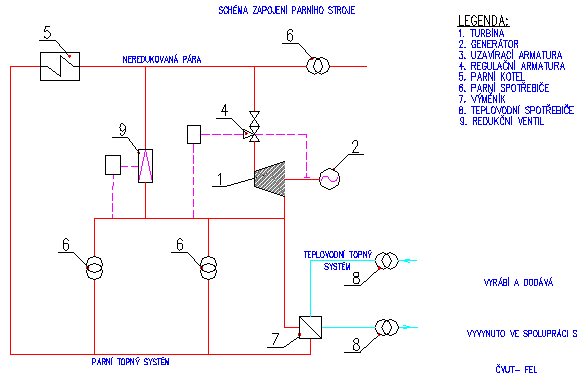

Parní motor PM-VS je objemový parní stroj ve spojení s asynchronním generátorem el. energie. Maximální elektrický výkon dodávaný parním motorem PM-VS je 120 kW a zařízení projektováno a vyrobeno vždy na dané podmínky provozu tak, aby optimálním způsobem vyhovělo provoznímu režimu kotelny. Motor pracuje do protitlaku, nebo do kondenzace. Podle využitelného spádu a množství páry je možné řadit parní motory PM-VS paralelně nebo sériově. Výkon motoru je určen zpracovatelným tlakovým spádem, který je k dispozici a počtem otáček, které jsou dány přiřazeným typem generátoru a vstupními parametry páry, určujícími současně její potřebné množství. Parní motor PM-VS je možné provozovat obslužně s automatikou řízenou PC.

Příklad zapojení parního motoru
