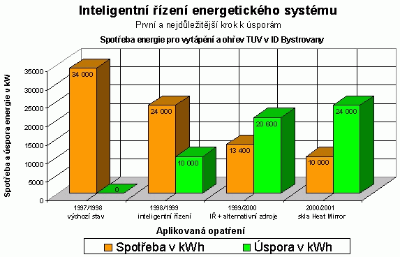

Po nasazení tohoto inteligentního systému lze provádět další opatření, která vedou k dalšímu snížení spotřeby tepelné energie. Příklad dosažených výsledků ukazuje následující graf:
V první etapě byl nasazen samotný systém měření, řízení zdrojů, teplot v místnostech a sběru dat. V další etapě zaměřené na nasazení alternativních zdrojů energií byly instalovány solární kolektory, tepelné čerpadlo a akumulace tepla. Zatím poslední etapa se věnuje cíleným stavebním tepelně - technickým úpravám (např. výměna skel v oknech), které vyplynuly právě z výsledků měření.

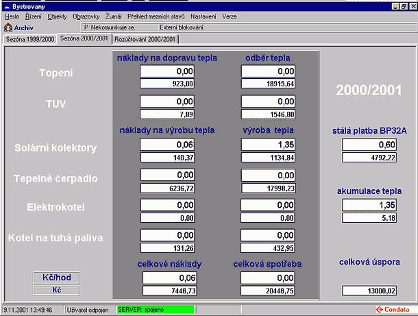

Naměřená data jsou průběžně vyhodnocována a můžeme tak např. na "finanční obrazovce" vidět aktuální stav ekonomiky provozu.

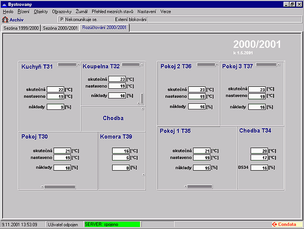

Teploty v místnostech jsou neustále měřeny a korigovány tak, aby byla všude dosažena požadovaná tepelná pohoda, zároveň jsou vyhodnocovány a znázorněny náklady na vytápění po jednotlivých místnostech.
