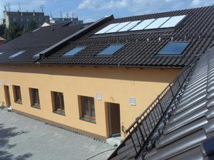

Při stavbě pasivního bytového domu v Modřicích se uplatnil systém KMB SENDWIX
Nízké řadové domky ulice Masarykova v Modřicích mají nového souseda. Je jím sedmibytový pasivní dům, který do stávající zástavby citlivě zasadila stavební společnost TV Stav Brno. Stavba domu, kde se uplatnil i sendvičový systém KMB SENDWIX, byla zahájena na jaře loňského roku. Nyní je dům s avizovanou úsporou energií až ve výši 90 % téměř dokončen a čeká na nové obyvatele.

Budova vyniká výbornou vzduchotěsností, samozřejmostí je zde větrací systém se zpětným získáváním tepla, tzv. rekuperací. V projektu byly využity kompaktní větrací jednotky s rekuperací tepla a elektronicky řízenými ventilátory (Atrea Duplex EC). Vodu pomáhá ohřívat 13 m2 plochých solárních kolektorů (Viessmann Vitosol 200 F) umístěných na střeše zadního traktu budovy. Sol-titanová vrstva kolektoru využívá sluneční energii efektivně a dosahuje vysoké účinnosti. Vnější pouzdro kolektorů se skládá z celoobvodového ohýbaného hliníkového rámu, bez zářezů a ostrých hran. Spolu s bezešvým těsněním, které odolává povětrnostním vlivům i UV záření a neprůraznou zadní stěnou z hliníkového plechu, je tak zaručena dlouhá životnost zařízení.
