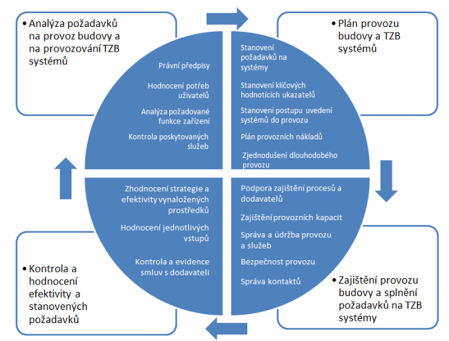

Commissioning (dále také metoda) je proces zajištění kvality instalace, zabudování TZB systémů do objektu a jejich správné uvedení do provozu. Jedná se o systematický proces zkoušení a dokumentování, který vede ke správnému návrhu všech instalovaných systémů v budově a k jejich optimálnímu využití, které respektuje provozní požadavky budovy a jejího majitele nebo provozovatele. Zjednodušeně se dá říci, že pokud hovoříme o metodě commissioning, která v současné době stále nemá český jazykový ekvivalent, hovoříme vlastně, zjednodušeně řečeno, o správném uvádění systémů v budově do provozu. Správně řízená metoda zavádění zahrnuje přípravu manuálu a kurzy (zaškolení) pro personál (zaměstnance) provozu a údržby. Výsledkem zavedení této v podstatě hodnotící metody, která vede ke změnám v provozování, mohou být plně funkční systémy, které mohou být správně řízeny, obsluhovány a udržovány v optimálně funkčním stavu v průběhu celé životnosti budovy.
Obrázek 1: commissioning je cyklus procesů, které zajišťují provoz budovy

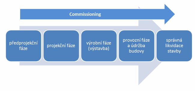

I přes to, že commissioning spojuje mnoho technických oborů a různých fází "výroby" budov, se rozhodně nejedná o další z fází projektu. Zavádění metody správného provozování TZB systémů zcela určitě není možné vnímat jako samostatnou testovací akci bez širších souvislostí. Jak je již výše uvedeno, jedná se o kontinuální proces postihující celou dobu životnosti stavby a všechny její zabudované provozní systémy. Dalším mylným pohledem na metodu commissioning je její chápání jako nástroje k "rozběhnutí" provozu budovy. I když je to jedna z častých chyb při zavádění této metody, určitě ji nemůžeme zaměňovat s pouhým manuálem pro zahájení provozu.
Obrázek 2: commissioning postihuje všechny fáze projektu
