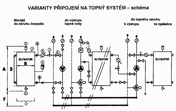

| Rozměry v mm | Typ 10 | Typ 25 | Typ 50 | Typ 100 | Typ 100S | |
| A | Výška celkem | 560 | 860 | 900 | 1150 | 1300 |
| B | Průměr reaktoru | 280 | 355 | 420 | 495 | 495 |
| C | Kontrolní otvor | 75 | 140 | 140 | 160 | 160 |
| D | Vstup-výstup | 620 | ||||
| E | Vstup-spodní hrana | 182 | ||||
| F | Minim. odstup | 400 | 600 | 700 | 950 | 950* |
| Připojení | 1/2"G | 1/2"G | 3/4"G | 3/4"G | ||
| Odvzdušnění | 3/8"G | |||||
| Vypouštění-odkalení | 3/4"G | |||||
* U modelu 100S = volný prostor nad přístrojem
| Legenda | |||
| součást dodávky ELYSATOR | součást dodávky stavby | ||
| 1. | ELYSATOR | 6. | uzavírací ventil |
| 2. | průtokoměr | 7. | regulační ventil |
| 3. | odvzdušňovací ventil | 8. | vstup vody |
| 4. | vypouštěcí kohout | 9. | výstup vody |
| 5. | indikátor anodového proudu | V | doplňovací voda |
