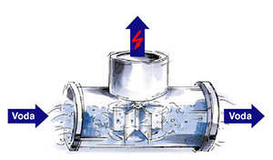

Základem nového ohřívače Junkers HydroPower je naše osvědčená bateriová řada. Avšak baterie byly u tohoto nového systému nahrazeny hydrodynamickým generátorem, který vyrábí elektrický proud, potřebný pro elektroniku a zapalování ohřívače. Princip HydroPower lze přirovnat k principu výroby energie turbínami ve vodních elektrárnách. Hydrodynamický generátor disponuje dvoucestným systémem pro průtok vody. První cesta slouží jako dynamický bypass pro regulaci množství vody. Tvoří "nárazník" tlakovým výkyvům a funguje jako dynamický obtok pro regulaci protékající vody. Tím se docílí konstantní průtokové podmínky druhé cesty. V ní, resp. v hlavním kanálu se nachází turbínka, poháněná výhradně silou proudící vody, která vytváří elektrický proud potřebný k napájení elektroniky ohřívače.
Systém zapalování HydroPower sestává z hydrodynamického generátoru, elektroniky a servoventilu. Průtok vody pohání turbínku, načež hydrodynamický generátor dodává elektrický proud elektronice, ta potom předá servoventilu signál k otevření přívodu plynu k zapalovacímu hořáčku a současně spustí sérii zapalovacích jisker. Ionizační elektroda zjistí přítomnost zapalovacího plamínku, načež dojde k uvolnění hlavního přívodu plynu. Plyn proudí do hořáku, který se nyní zapálí. Plynový průtokový ohřívač HydroPower je nyní v provozu a zapalovací plamínek zhasíná.
