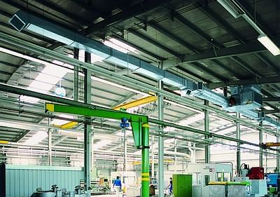

Ve výrobní hale A 38 fy. MAN - užitkové vozy AG, se zhotovují kabiny nákladních vozidel nejnovější generace v pozinkovaném provedení. Hala je rozdělena do dvou oblastí o ploše 5.200 m2, rozměrech 137 m x 38 m x 11 m výšky a objemu 57.300 m3. Výroba je prováděna na výrobní lince s 11-ti svařovacími roboty.
Aby bylo dosaženo energeticky optimálního větrání a odvětrávání a příjemného pracovního klima musel být nainstalován nový vytápěcí a větrací systém. Celkové řešení se skládá z 8-mi "RHEINLAND" teplovzdušných agregátů s odpovídajícím příslušenstvím a 48-mi vysoce výkonných odsávacích střešních ventilátorů.
Ve větší části haly bylo instalováno 6 teplovzdušných agregátů s jednotlivým topným výkonem 175 kW a jednotlivým výkonem vzduchu 15.000 m3/h. Pro optimalizaci všech požadavků pro provoz obsahovala všechna zařízení integrovanou automatiku zpětného svodu tepla, směšovací zařízení a termicky regulovatelný rozdělovač vzduchu.
Integrovaná automatika zpětného svodu tepla
S tímto zařízením je využito stoupajícího tepla, rovněž i sluneční záření a osvětlení během vytápění. Na ploše o rozměrech 35 x 38 m je ve výšce 5 m vestavěn mezistrop s dalšími pracovními plochami. Vytápění spodního patra nastává přes větrací kanály, kde je nejprve využit tepelný polštář z horního patra před zapnutím hořáku. Pro dostatečné větrání haly bylo instalováno ve skupinách 18 stupňovitě spínaných vysoce výkonných střešních ventilátorů s jednotlivým výkonem 5.600 m3/h. V zimním období se odsávané množství řídí buď intervalově nebo dle kvality ovzduší ve výrobním prostoru.
Možné vniknutí chladu při otevírání dvou velkých vrat je cloněno v zimě speciálními vzduchovými clonami. Dodatečně byly instalovány dva teplovzdušné agregáty, každý o výkonu 20.000 m3/h.
Všechna zařízení větrání a vytápění jsou řízena přes centrální spínací skříně. Okamžitá okolní teplota v prostoru je regulována jednotlivými instalovanými teplovzdušnými agregáty přes decentrálně uspořádaná teplotní čidla v prostoru. Profil požadavků inženýrů a plánovačů fy. MAN byl dodržen dle odpovídajících následujících kritérií:
