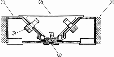

Přímý spoj dvou panelů
  1. panel
  2. spojovací profil
  3. izolace
  4. těsnění proti vodě
  5. šrouby

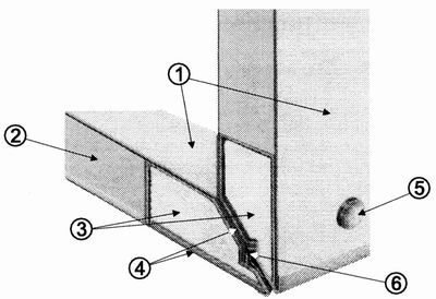

Úhlový spoj dvou panelů
  1. ocelový pozinkovaný plech potažený 0,2 mm silnou vrstvou plastu v odstínu RAL 9002
  2. izolace z minerální vlny
  3. izolace z pěnového polystyrenu
  4. plastový základový profil
  5. zátka šroubového spoje
  6. pryžové těsnění
