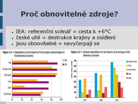

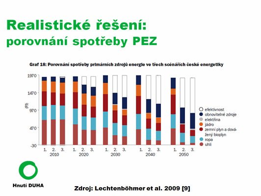

V prvním bloku Martin Sedlák z Hnutí DUHA zařadil českou energetiku do evropského rámce. Mimo jiné upozornil na vysokou závislost české energetiky na vyčerpatelném uhlí a dovozu energetických komodit z Ruska. V další fázi prezentoval některé výsledky studií zaměřených na potenciál obnovitelných zdrojů v České republice, zejména studii Čisté teplo.
Z prezentace Martina Sedláka

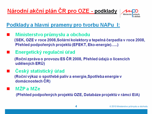

V následující přednášce zástupce Ministerstva průmyslu a obchodu (MPO) Pavel Jirásek komentoval Národní akční plán České republiky pro obnovitelné zdroje (NREAP) a stávající i připravované změny české legislativy v oblasti obnovitelných zdrojů energie. Překvapivé je, že mezi materiály, na jejichž základě připravovalo MPO český NREAP, převažují historické statistiky rozvoje jednotlivých OZE a přehledy podpořených projektů, ale zcela chybí závěry tzv. Pačesovy komise a jiných studií vyhodnocujících potenciál OZE v České republice.

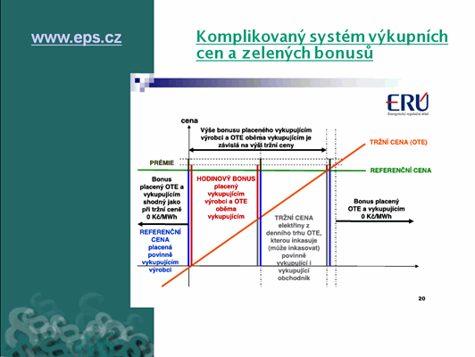

Ministerstvo nadále navrhuje zachovat stávající stav, kdy je podporována výroba elektřiny výkupními cenami, zatímco v případě tepla podobná podpora chybí. Právě tato nerovnováha je příčinou neefektivního spoluspalování biomasy v tepelných elektrárnách s minimálním využitím tepla. V případě elektřiny z OZE stále chybí jasná představa, jak budou hodinové a měsíční bonusy počítány.
Z prezentace Pavla Jiráska

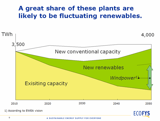

Christian Nabe z německé firmy Ecofys prezentoval postoje Evropské unie (EU) k otázkám bezuhlíkové energetiky. Jedním z cílů je snížení závislosti na dovozu energetických surovin stejně jako výrazné omezení emisí CO2 - až o 95 % do roku 2050. Konstatoval, že v roce 2010 rozvoj OZE v EU dosáhl úrovně definované nezávaznými cíli. Přestože podíl OZE je v České republice vyšší než v řadě jiných států EU, cíl pro rok 2010 patří k nejnižším (pouze Lucembursko a Malta mají cíl nižší). Například podíl OZE v Německu je v současnosti kolem 6 % a cíl pro rok 2020 je 18 % (v ČR 7 % a 13 %). Německo, ale například i Francie s vysokým podílem jaderných elektráren, vnímají obnovitelné zdroje jako příležitost k ekonomickému rozvoji.
Většina současných výrobních kapacit elektřiny musí být do roku 2050 nahrazena novými, je otázka, jaké zdroje to budou. Evropský dekarbonizační plán znamená, že se musí výrazně zvýšit podíl OZE.
V rámci EU se vede diskuse, zda podporu harmonizovat nebo ponechat rozhodování na národní úrovni. Harmonizovaná strategie by musela respektovat národní rozdíly v potenciálu OZE (přímořské oblasti - více větru, středomoří - více slunce). V současnosti převládá národní strategie, uvažuje se však o přechodu na harmonizovanou. Důležitá je zejména stabilita, aby se investoři mohli přizpůsobovat, nejhorší je metoda ode zdi ke zdi.
V Německu je v současnosti instalováno 26 GW výkonu větrných elektráren a 16 GW fotovoltaických elektráren. Přesto v Německu nedochází k výpadkům v dodávkách elektřiny (přetoky energie do České republiky jsou sice vysoké, výpadek dodávek elektřiny, tzv. blackout, však i podle informací ČEPS nikdy nehrozil - pozn. red.).

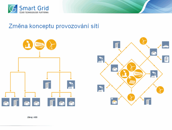

Jiří Borkovec z České technologické platformy Smat Grids prezentoval význam chytrých sítí pro připojování OZE. Ve své přednášce vyvrátil řadu mýtů, které jsou v současnosti s OZE spojovány. Například, že elektřinu z OZE údajně nikdo nepotřebuje. Podle jeho názoru je spíše problém, že tuto elektřinu nikdo neumí nabídnout za atraktivní cenu. K tomu by mohly pomoci chytré sítě, které by umožňovaly řídit spotřebu mnohem precizněji a adresněji než současný systém HDO.
Z prezentace Jiřího Borkovce

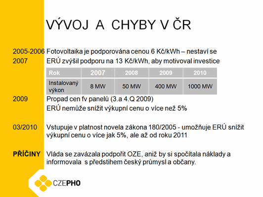

František Smolka, předseda představenstva České fotovoltaické průmyslové asociace (CZEPHO) velmi působivě prezentoval možnosti fotovoltaiky fyzickými ukázkami reálných zařízení od nabíječky pro mobil až po střešní tašky. Podle jeho názoru jednou z hlavních příčin současného stavu je, že vláda se zavázala k rozvoji OZE, ale nespočítala si přitom náklady, a na rozdíl od sousedního Německa o těchto nákladech neinformovala občany a firmy. Kromě toho vláda zcela zanedbala pozitivní kampaň na podporu OZE.
Z prezentace Františka Smolky

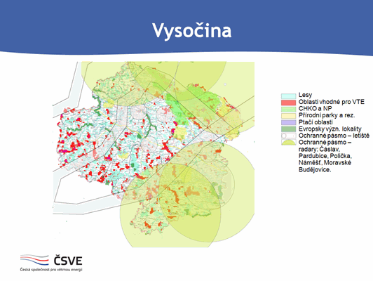

Michal Janeček z České společnosti pro větrnou energii prezentoval trendy rozvoje větrné energetiky ve světě a její potenciál v ČR. Na příkladu kraje Vysočina ukazoval současná omezení rozvoje větrných elektráren v České republice (letiště a letové koridory, tahové cesty ptáků, vojenské radary, CHKO...). Přestože potenciál rozvoje VTE je výrazně vyšší než plán podle NREAP, ani tento nízký cíl nemusí být splněn, pokud bude pokračovat negativní kampaň proti OZE. Výkupní ceny elektřiny z větrných elektráren jsou nejnižší mezi obnovitelnými zdroji. Na druhou stranu povinnost využívat hodinový zelený bonus s rizikem zpětných plateb povinnému vykupujícímu v podstatě další rozvoj větrných elektráren znemožňuje.
Z prezentace Michala Janečka

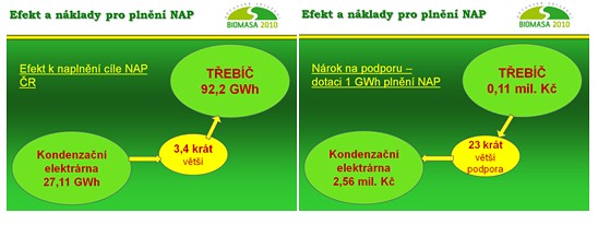

Richard Horký předseda sdružení Biomasa 2010 prezentoval současnou situaci a perspektivy využití biomasy. Současná situace je problematická zejména z důvodu, že výroba elektřiny je podporována, zatímco výroba tepla nikoli. Preferován je tak způsob využití primárního zdroje s účinností 30 %, přičemž je možno dosáhnout 85 %. Nabízí se proto jednoduchá možnost, jak podíl OZE na konečné spotřebě v roce 2020 zvýšit - odstranit podporu výroby elektřiny z biomasy, případně podporovat pouze kogeneraci s vysokým využitím odpadního tepla. Tato možnost je mnohonásobně levnější. Problém je, že v připravované legislativě je jako vysokoúčinná kogenerace označována taková, kdy využití primárního zdroje je o pouhých 10 % vyšší než při oddělené výrobě elektřiny a tepla.
Z prezentace Richarda Horkého

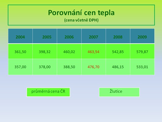

Pavlína Voláková, ředitelka Žlutické teplárenské, vysvětlovala, jak podpora spoluspalování biomasy s uhlím v tepelných elektrárnách zvyšuje ceny biomasy a tedy i vyrobeného tepla. Před 10 lety, kdy ve Žluticích s vytápěním biomasou začínali, bylo jedním z hlavních argumentů, že teplo z biomasy bude levnější. Díky podpoře spoluspalování vzrostly ceny biomasy na trojnásobek. Je těžké odběratelům vysvětlovat, proč cena tepla tak rychle roste. Zajímavou informací bylo, že spotřeba tepla prudce klesla poté, co obec odprodala bytové domy. Sdružení vlastníků si domy zateplila, aby snížila náklady.
Z prezentace Pavlíny Volákové
