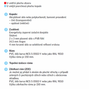

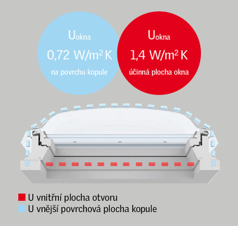

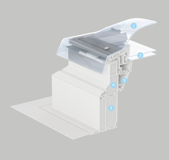

Okna VELUX do ploché střechy v podobě neotevíravého okna CFP nebo otvíravého okna CVP jsou určena pro střechy ploché a s mírným sklonem do 15°. Jsou dodávána v šesti velikostech. Oba typy oken jsou zaskleny izolačním dvojsklem s velmi dobrými tepelně-izolačními vlastnostmi a chráněny kopulí, která je vysoce odolná vůči venkovním povětrnostním podmínkám. Vnější kopule z akrylátového nebo polykarbonátového skla je kromě čirého provedení nabízena i v opálové (mléčné) variantě pro příjemné rozptýlené světlo. Oba typy oken do ploché střechy lze doplnit o elektricky ovládanou vnitřní zastiňovací plisovanou roletu FMG.
Výhodou okna VELUX do ploché střechy je i jednoduchá montáž. Promyšlený způsob osazení okna do střechy umožňuje bezproblémové a vodotěsné napojení na fóliovou krytinu. Okno CVP do ploché střechy lze otvírat až do výše 150 mm. Lze jej ovládat pomocí bezdrátového radio-frekvenčního dálkového ovladače. Ovladač je programovatelný, takže je možné nastavit řízené větrání místností. Tento výrobek je standardně vybaven dešťovým senzorem, který automaticky zavře okno v případě deště. V případě zelených či pochůzných střech nebo střech s obrácenou skladbou je možné přidat k oběma typům oken do ploché střechy zvedací rám ZCE.
