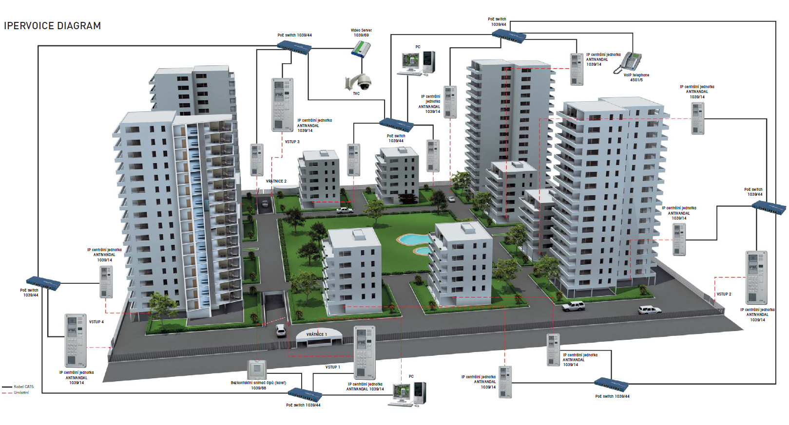

  • NEOMEZENÝ ROZSAH SYSTÉMU - Instalace jedním typem kabelu v celém komplexu bytových objektů s několika ústřednami a společnými prostory, s kterými může probíhat audio/video komunikace (garáž, park, bazén).
  • POUŽITÍ OPTICKÉHO KABELU - Při použití optického kabelu na vnější části (vzdálenosti více než 100 m nebo pro souběhy se silovými kabely) je rozsah systému IPervoice prakticky neomezený.
  • KONTROLA A REGISTRACE VSTUPŮ - Funkce přístupového systému se záznamem umožňuje sledování všech vchodů.
  • FUNKCE ÚSTŘEDNY - Ústředna nabízí přístup k informacím ze všech bytů a budov v komplexu a jejich záznam.
  • ZABEZPEČENÍ BYTŮ A DALŠÍCH PROSTOR - Ústředna zobrazuje signalizaci od zabezpečení jednotlivých bytů a prostor.
  • NEOMEZENÁ VIDEOKONTROLA VŠECH PROSTOR - Neomezený počet kamer, s možností zobrazení libovolného záběru.
  • INTERKOM MEZI ÚČASTNÍKY - Až 16 zařízení v každém bytě se vzájemnou komunikací bez omezení komunikace ve stoupačce. Interkom s libovolný účastníkem v systému.
  • AUDIO A VIDEO SCHRÁNKY - Každý účastník má vlastní schránku, kde se v době jeho nepřítomnosti zaznamená obraz a hlasová zpráva od návštěvníka.
  • AUTODIAGNOSTIKA - Systém nepřetržitě sleduje stav všech instalovaných zařízení v systému a závady signalizuje na ústředně a může také odeslat hlášení o poruše i mimo komplex technikovi.

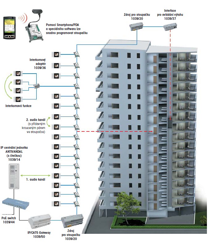

Každý objekt (vchod) je k vnější síti s IP protokolem připojen přes gateway, kde se IP protokol překládá do protokolu vnitřní komunikace. Ten umožňuje připojení až 1 080 uživatelů při maximální délce stoupačky až 900 m. Do vedení ve stoupačce se vkládají distributory pro odbočky do jednotlivých bytů, počet stoupaček není omezen. Celá instalace je provedena kabelem UTP.
Interkom v bytě nezatěžuje stoupačku
V jednom bytě může být instalováno až 16 přístrojů s možností interkomu, bez omezení provozu ve stoupačce. Přidáním 1 páru vodičů do stoupačky mohou probíhat 2 hovory současně.

IPervoice - systém bez omezení
UTP kabel v celé instalaci. Použití IP protokolu umožňuje více audio a video přenosů současně. Jednoduchost a univerzálnost nabízí neomezená řešení. IPervoice nemá omezení následujících parametrů:
rozsah a vzdálenost (optický kabel)
  • počet objektů a stoupaček
  • počet ústředen
  • počet účastníků
  • počet současně probíhajících hovorů

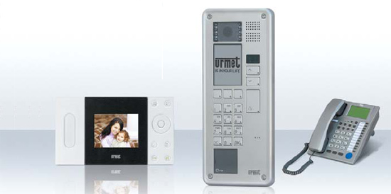

Dále se jedná o nový multifunkční tlačítkový panel, který ovládá vchod a umožňuje zobrazení užitečných informací pro příchozího návštěvníka (na obrazovce mapka s vyznačenou trasou v objektu, hlasová zpráva apod.). Do bytů nabízí výrobce nový barevný 4"HANDS-FREE monitor nebo 7"monitor s dotykovou obrazovkou.
