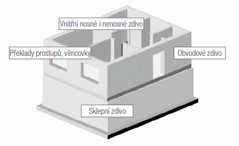

Vysoká pevnost bloků VAPIS umožňuje výrazné snížení tloušťky zdiva (17,5 cm pro obvodové stěny až do výšky tří nadzemních podlaží), přičemž vysoká objemová hmotnost zajišťuje výbornou vzduchovou neprůzvučnost. Dostatečná vnější vrstva zateplení dodává konstrukci špičkové tepelněizolační vlastnosti, přičemž vlastní zdivo zajišťuje tepelnou akumulaci, která je rozhodující pro mikroklima v místnostech a příjemný pocit tepla. Vápenopísková cihla velmi vhodným materiálem pro objekty bydlení v pasivním a nízkoenergetickém standardu.Vápenopísková cihla rovněž funguje jako přirozený regulátor vlhkosti, neboť má výraznou schopnost ukládat vodní páry a opět je uvolňovat do vnitřního prostoru, pokud je již vzduch sušší.

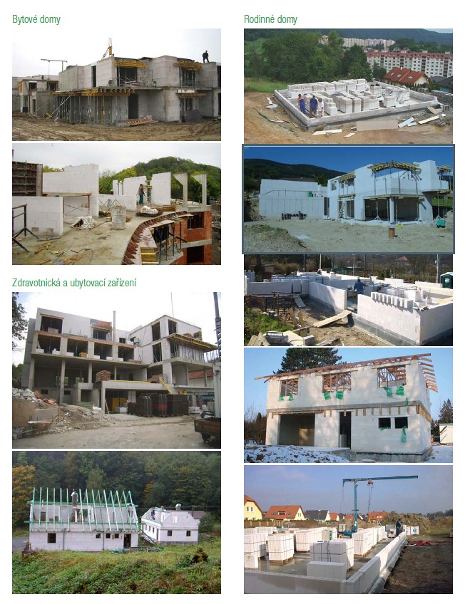

Realizace
  • 3,685 mio. c.j. (cihelných jednotek) - z toho jen v roce 2009 = 2,202 mio. c.j.
  • 71 objektů, v tom:
    • 4 bytové domy (JRD - Dolní Měcholupy, Uhříněves, BD Rokytka Praha, Brno)
    • 54 rodinných domů, 2 zdravotnická zařízení,
    • 3 nákupní centra (např. Kaufl and Praha-Vypich),
    • 2 ubytovací zařízení, 3 průmyslové objekty (např. Škoda Mladá Boleslav),
    • 3 objekty infrastruktury.
