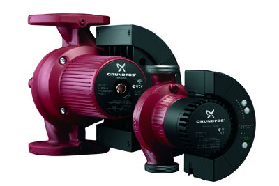

Řada čerpadel Grundfos MAGNA obsahuje v současné době celkem 34 velikostí od DN 25 (např. MAGNA 25-40) až po DN 65 (např. MAGNA 65-120 F), a to i jako zdvojené čerpadlo a čerpadlo pro cirkulaci TV (v provedení z korozivzdorné oceli). Původně byla čerpadla MAGNA určena pouze pro větší otopné soustavy, v současné době je možno každý typ řady MAGNA použít jak pro vytápění tak i pro klimatizaci (nově jsou čerpadla MAGNA určena pro teploty kapaliny od +2°C a je vyřešen problém kondenzace vodních par). Standardní součástí dodávky (bez příplatku) všech čerpadel MAGNA jsou tepelně-izolační kryty pro oblast vytápění (viz obr. 2). Pokud se dané čerpadlo má použít pro klimatizační soustavy, je nutno jako příslušenství objednat speciální tepelně-izolační kryty pro klimatizaci (viz obr. 3).
Obr. 1 Oběhová čerpadla MAGNA 50-120 F a MAGNA 32-100

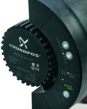

Výsledkem vzájemné spolupráce uživatelů a fy Grundfos je jedinečně řešený ovládací panel svorkovnice, směřující k co nejjednoduššímu a snadno pochopitelnému ovládání čerpadla. Panel zřetelně indikuje aktuální hodnotu tlakového rozdílu přímo v metrech a zcela unikátně i hodnotu průtoku v % jeho maximální hodnoty. Na ovládacím panelu jsou zřetelně indikovány i provozní resp. poruchový stav, provoz na MIN. a MAX. křivku a externí řízení.
Obr 4. Ovládací panel MAGNA 32-100 F
