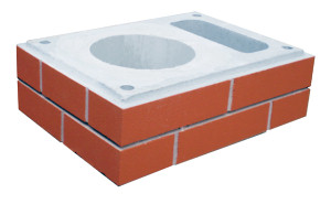

Prvky ABSOLUT Final jsou betonové segmenty s povrchovou úpravou v provedení červených cihel. Skladebná výška jednoho segmentu je na rozdíl od provedení UNI*** PLUS 15 cm, je tedy dvojnásobná. Stejně jako u komínových tvárnic systému ABSOLUT jsou prvky Final provedeny jako sendvičové s vnitřní tepelně izolační vrstvou z identického materiálu. V současné době jsou k dispozici pro jednoprůduchové komíny ABSOLUT průměru 12 až 18 cm a to i včetně varianty s větrací šachtou. Základní dodávka se realizuje osvědčenou formou Sady, která obsahuje kompletní díly pro 1,3 m komínu.
Statické zajištění nadstřešní části se provádí standardním způsobem pomocí dnes již běžně dodávaných dílů jako jsou kotevní prvky do krovu a statické soupravy. Prvky se spojují běžnou tenkovrstvou maltovou směsí, která je součástí dodávky.
