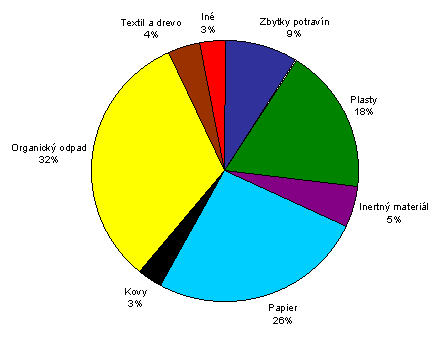

Na území Slovenskej republiky sa ročne vyprodukuje asi 19,8 mil. ton odpadov, z toho 10,1 mil. ton ostatných odpadov, 9,7 mil. ton zvláštnych odpadov, z toho 1,4 mil. ton nebezpečných a 1,7 mil. ton komunálnych odpadov [1]. Najrozšírenejším spôsobom zneškodňovania odpadov je stále ich skládkovanie. Problémy so skládkovaním komunálneho odpadu, ktorého priemerné zloženie sa bude meniť asi tak ako je graficky znázornené na obr.1 podľa [2] nespôsobuje len zaberanie plôch potrebných na skladovanie odpadov ale aj tvorba nežiadúceho plynu - metánu, ktorý na skládkach vzniká pri aeróbnej konverzii organických zložiek [3,4].

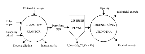

Technologická schéma splynovania komunálneho odpadu plazmovou technológiou je znázornená na obr.2. Zariadenie sa skladá z plazmového reaktora, v ktorom dochádza k pyrolýze organických a niektorých anorganických zlúčenín a roztaveniu inertných zložiek odpadu a časti kovov nachadzájúcich sa v odpade vytvoriac tak pyrolýzny plyn, kovovú zliatinu a inertnú ekologicky nezávadnú trosku. Druhá časť kovového odpadu, ktorú tvoria kovy s nízkym bodom topenia ako napr. Hg, Cd, Zn a Pb sa odparia a zachytia v čističke pyrolýzneho plynu ako úlet. Vyčistený pyrolýzny plyn s vysokým obsahom oxidu uhoľnatého a vodíka sa využije v kogeneračnej jednotke na výrobu elektrickej a tepelnej energie.
Obr.2 Technologická schéma splynovania komunálneho odpadu plazmovou technológiou

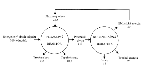

Použijúc údaje o energetickej bilancii splynovania komunálneho odpadu v plazmových reaktoroch [2,12,13] bola pre navrhnutú technologickú schému splynovania komunálneho odpadu, ktorá je uvedená na obr.2 vypočítaná energetická bilancia. Vypočítané hodnoty sú graficky znázornené na obr.3 ako energetická bilancia navrhnutého procesu. Z energetickej bilancie vyplýva, že pri splynovaní komunálneho odpadu využitím energetického potenciálu pyrolýzneho plynu je možné okrem tepelnej energie vyrobiť aj elektrickú energiu, ktorej množstvo je väčšie ako je spotreba plazmového reaktora, v ktorom pyrolýzny rozklad komunálneho odpadu prebieha.
Obr.3 Energetická bilancia splynovania komunálneho odpadu plazmovou technológiou
