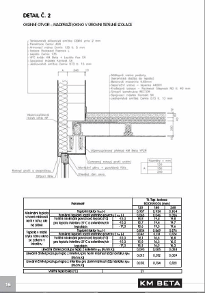

Společnost KM Beta a.s., výrobce zdicího systému KMB SENDWIX určeného pro nízkoenergetické a pasivní domy, vydává technickou příručku Tepelné mosty. Na téměř 80 stranách čtenáře provede problematikou tepelných mostů, jejich hodnocením a obecně otázkou úspor energií.

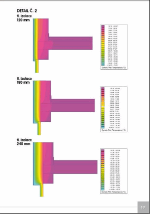

Nejčastější detaily, kde mohou vznikat tepelné mosty, jsou v příručce rozpracovány pro různé tloušťky izolace a doplněny tabulkami. Na základě informací získaných v publikaci lze nalézt vhodné řešení konkrétních detailů a zároveň minimalizovat tepelné mosty. Publikace je, vzhledem ke stále častějšímu používání sendvičového zdiva, příspěvkem k celkovému zlepšení kvality ve stavebnictví.
Výpočty v příručce navíc potvrzují, že systém KMB SENDWIX je vhodný pro stavbu nízkoenergetických a pasivních domů.
