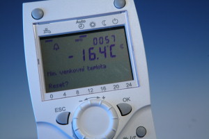

Obslužná jednotka AVS 37
Prostorový přístroj QAA 75
