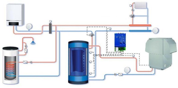

Obr. 2 Funkční modul FM444 při sériovém způsobu provozu plynového kondenzačního kotle Logamax plus GB162
a tepelného čerpadla Logafix se systémem vzduch-voda
Tepelné čerpadlo je spínáno z funkčního modulu FM444 a nabíjí akumulační zásobník. Postačuje-li teplota topné vody z tepelného čerpadla požadavkům od otopných okruhů je standardní zdroj tepla resp. plynový kotel blokován. Je-li vyšší požadavek na teplotu topné vody od jednotlivých otopných okruhů je tato předehřátá zpátečka ohřáta plynovým kotlem na vyšší teplotní úroveň. V případě vyšší teploty zpátečky, která se vrací do akumulačního zásobníku resp. tepelného čerpadla a která by způsobila poruchu tepelného čerpadla, modul zajistí odstavení tepelného čerpadla a řízený obtok "by-passem" mimo akumulační zásobník. Toto nastavení, které ochrání tepelné čerpadlo před příliš vysokou teplotou zpátečky a zajistí mu tak provozní podmínky, lze také nastavit na funkčním modulu. Poslední možný způsob provozu, který modul FM444 nabízí je paralelní způsob provozu. Paralelní způsob provozu znamená, že při provozu standardního zdroje tepla lze současně provozovat i alternativní zdroje tepla. Klasický případ zapojení představuje připojení kogenerační jednotky, kryjící energetickou špičku, k plynovému či olejovému kotli, představující standardní zdroj tepla. Modul FM444 společně s regulačním systémem Logamatic 4000 nabízí opravdu celou řadu vyčerpávajících řešení, kterými lze zapojit a řídit alternativní zdroj tepla do stávajícího systému se standardním zdrojem tepla. Tyto možnosti přinášejí úsporu ve velice krátkém čase a tedy i spokojenost investora. Více informací o modulu FM444 pro řízení alternativních zdrojů a regulačním systému Logamatic 4000 naleznete na www.buderus.cz.
