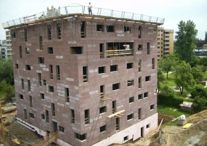

V Grazu v Rakousku vznikla první energeticky efektivní studentská kolej: pasivní dům postavený ze stavebních systémů VELOX. Jedná se o plně podsklepenou, šestipatrovou budovu o celkové užitné ploše okolo 2.250 m2.
Předpokládané celkové náklady jsou 3,5 mil. Euro, projekt vytvořil architekt DI Erwin Kaltenegger. Vnější stěny tvoří stěnová konstrukce VELOX AL 37 s izolací uvnitř stěny 15 cm EPS plus a vnějším zateplením v tloušťce 10 cm EPS plus s celkovou hodnotou U = 0,12 W/m2K, nosné vnitřní stěny byly provedeny v souladu se zvukověizolačními požadavky na vlastnosti mezibytové příčky konstrukcí VELOX TT 25, jejíž předností je vysoká míra tlumení hluku - 60 dB! Sloupy a okenní a dveřní překlady jsou rovněž ze stavebních systémů VELOX.

Foto: VELOX-WERK GmbH
