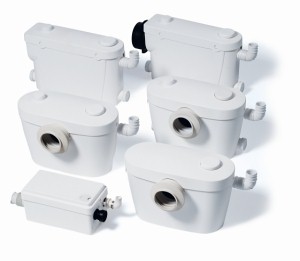

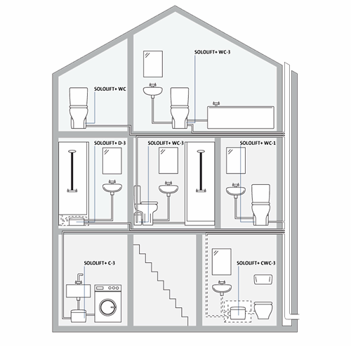

Podle účelu použití lze nabídnout celkem 7 různých typů čerpacích stanic Sololift+. Zařízení Sololift+ WC, Sololift+ WC-1 a Sololift+ WC-3 jsou malé kompaktní automatické čerpací stanice s integrovaným řezacím zařízením, takže jsou vhodné pro odvádění odpadních vod z WC a dále ze sprch, umyvadel a bidetů (číslice v názvu stanice určuje počet vstupů do nádrže nepočítaje vstup z WC - např. Sololift+ WC-3 umožňuje odvádění vody z WC a dalších 3 míst).
Kompaktní štíhlý design a boční vstupy stanice Sololift+ CWC-3 umožňují snadnou instalaci do stěny za závěsné WC.
Čerpací stanice Sololift+ C-3 se díky čerpadlu, které krátkodobě vydrží max. teplotu čerpané kapaliny +70°C, používají zejména k čerpání odpadních vod z praček a myček nádobí, dále ze sprch, umyvadel a van.
Díky malým rozměrům je možno Sololift+ D-3, navržený k čerpání odpadních vod z umyvadel a sprch, umístit i do prostoru pod sprchový kout.
Pro profesionální použití, pro těžké provozní podmínky (časté zapínání čerpadla) je určena jednotka Sololift+ PWC-3, umožňující odvádění odpadní a splaškové vody z WC, bidetů, umyvadel a sprchových koutů
K charakteristickým vlastnostem uvedených čerpacích stanic patří zejména:
  • unikátní konstrukce s měkkými obrysy a zaoblenými hranami, která zapadne do každé moderní koupelny
  • dodaná stanice je vhodná pro okamžité připojení a provoz - vše potřebné je umístěno v jedné kompaktní jednotce
  • nízká provozní hlučnost
  • pružné výtlačné nátrubky pro různé vnější průměry výtlačného potrubí
  • tepelná ochrana proti přehřátí

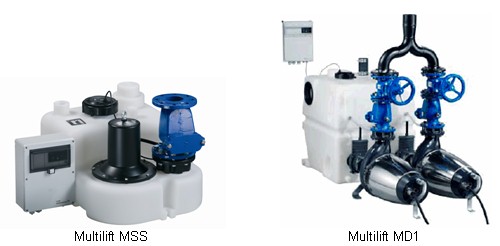

Pro přečerpávání větších objemů odpadních a splaškových vod - např. z obytných domů sídlištního typu, hotelů, restaurací apod. - se používají čerpací stanice Multilift, které se v závislosti na použité sběrné nádrži a na typu čerpadla resp. dvou čerpadel dodávají pod označením MSS, M, MD, MLD, MDV a MD1, včetně řídicích jednotek.
Stanice se dodávají v rozsahu od malých zařízení MSS pro jednogenerační rodinné domy až po velká zařízení MD1 pro budovy velkých rozměrů a jsou to komplexní zařízení typu "vše v jednom", s veškerým potřebným vybavením (flexibilní připojení k potrubí atd.). Jsou navrženy tak, aby byly co nejkompaktnější - u modelů MSS, M, MD a MLD jsou čerpadla integrována do nádrže. Jsou zhotoveny z korozivzdorných materiálů, odolných proti opotřebení. Minimalizují stavební náklady, neboť odpadá nutnost výstavby čerpací jímky. Stanice lze instalovat v krátkém čase, a to i v případě omezeného prostoru. Vyžadují minimální servis, přináší úspory nákladů pro vlastníky i provozovatele budov .
K význačným charakteristikám stanic Multilift patří připravenost zařízení pro instalaci a okamžitý provoz. Stanice MD, MLD, MDV a MD1 se dvěma čerpadly jsou určeny pro ty případy, kdy se z důvodu provozní bezpečnosti požaduje použití záložního čerpadla. Typy MDV a MD1 mohou být vybaveny až třemi nádržemi pro celkový objem nádrže 1350 litrů. Samozřejmostí je plynotěsnost a odolnost proti zápachu. Zařízení se dodávají s příslušnou řídicí jednotkou, umožňující i střídání čerpadel, každodenní zkušební provoz, signalizaci poruchy, kontrolu směru otáčení motoru atd.
Firma Grundfos začala nyní dodávat čerpací stanice Multilift MDV (s čerpadlem SEV s vírovým oběžným kolem) a Multilift MD1 (s čerpadlem SE1 s jednokanálovým oběžným kolem) s novými nádržemi, které přinášejí pro uživatele i instalatéry následující výhody a přínosy:
  • Konstrukční změny uvnitř i na vnější straně vedly ke zvětšení objemu (i užitného) nádrže při zmenšení celkové velikosti (rozměrů) stanice - úspora instalačního místa
  • Změna způsobu připojování potrubí, zmenšení počtu fixačních míst k podlaze, optimalizace propojení případných dvou nádrží a plochá čelní strana nádrže, umožňující snadnější výrobu individuálního vstupu do nádrže, znamenají rychlejší a snadnější instalaci, což vede k úspoře času a nákladů
  • Konstrukční změny uvnitř nádrže vedou ke snížení nebezpečí vzniku sedimentů a tím k prodloužení bezporuchového provozu stanice
  • Nový ventilační systém
  • Zvláštní servisní otvor v horní části nádrže znamená lepší přístup do nádrže pro servis, prohlídku a čištění a tím úsporu času a nákladů
