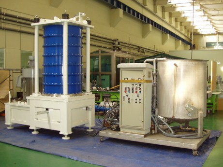

Jiný pohled na recyklaci odpadních vod dávají membránové aplikace, kdy není hlavním předmětem zájmu vyčištěná odpadní voda, ale získaný pevný podíl. Nicméně s recyklací odpadních vod to úzce souvisí, protože vyčištěná voda lze přinejmenším jako procesní nebo chladící voda znovu využít. Příkladem takovéto technologie je například technologie FMX - novinka firmy ASIO, spol. s r.o.
Technologie FMX je ekonomičtější řešení než běžné membránové technologie a umožňuje využít membránovou separaci i pro filtraci látek s velkou hustotou a viskozitou. Zároveň díky inovačnímu řešení bránícímu ucpávání membrán jsou výrazně nižší provozní náklady na chemické čištění membrán a výrazně se prodlužuje i jejich životnost.
Slibnou aplikací je recyklace různých drahých nebo těžkých kovů. Několik realizací lze nalézt i ve farmaceutickém průmyslu, dále při znovuzískávání nátěrových pigmentů, znovuzískávání cenných surovin, např. methylcelulózy, při výrobě bionafty, v potravinářském průmyslu (pivovarský, koření, ocet, atd.).
V oblasti klasického čištění odpadních vod je nejvíce aplikací na jatkách, při zahuštění nebo odvodnění kalu, ale především u bioplynových stanic, kde se pomocí dvoustupňové separace (ultrafiltrace a reverzní osmóza) získávají dva hodnotné produkty - hnojivo a vyčištěná odpadní voda kvality destilované vody.
Z dalších aplikací nesouvisejících již s odpadní vodou lze vybrat zejména recyklaci odpadních olejů, jíž se podniky obvykle obtížně jako odpadu zbavují. Pomocí FMX technologie se odpadní oleje vyčistí a získá se recyklovaný produkt, jež lze opětovně využít nebo prodat.
Obr. 3: Technologie FMX - novinka dodavatele ASIO, spol. s r.o.
