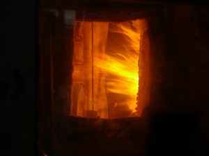

Za veliký úspěch považujeme realizaci spalného testu, který je pro legální výstavbu domu naprosto NEZBYTNÝ. V červenci 09 byl realizován spalný test obvodové zdi s celulózovou izolací TEMPELAN se skvělými výsledky: celistvost - 84 minut, statická odolnost konstrukce: 90 minut, s možností stavět až 4 podlažní stavby v této konstrukci.
