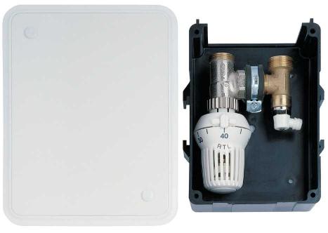

Omezovač teploty vratné vody Thera – RTL
Aplikace
Thera-RTL omezuje teplotu vratné vody z otopných těles nebo v případě kombinace otopných těles a podlahového vytápění omezuje teplotu vratné vody okruhu podlahového vytápění.
Hlavní rysy
  • Snadná čitelnost nastavené teploty
  • Jednoduché omezení regulačního rozsahu nebo zablokování na pevné teplotě bez nutnosti nástrojů
  • Nastavitelné teploty topné vody v rozsahu 20 až 50 °C
  • Použitelné se standardními termostatickými ventily Honeywell-MNG řady UBG, BB nebo KV
Technické prametry
  • Rozsah nastavitelných teplot topné vody 20 až 50 °C
  • Připojovací závit: M30 x 1,5 mm
  • Hodnoty kv: 0,2 až 1,55; dle použitého tělesa termostatického ventilu
Použití
Regulátor Thera-RTL je vhodný pro tělesa termostatických ventilů Honeywell - MNG s regulační kuželkou BB, KV nebo UBG. Nelze jej použít pro tělesa ventilů SL nebo V, protože přednastavitelná regulační kuželka zabraňuje přenosu tepla do teplotního čidla hlavice.
Konstrukce
Omezovač teploty vratné vody Thera-RTL se skládá z:
  • tělesa hlavice
  • teplotního čidla s vymezovacím pouzdrem
  • připojovací matice
Materiály
Těleso z vysoce odolného plastu bílé barvy RAL 9010
Vymezovací pouzdro z plastu
Teplotní čidlo s voskovou náplní
Matice z poniklované mosazi
Princip činnosti
Thera-RTL se instaluje na zpětné potrubí otopného tělesa nebo smyčky podlahového vytápění. Pokud teplota vratné vody stoupne nad nastavenou hodnotu, termostatický ventil se uzavře a průtok daným topným okruhem se přeruší. Jakmile teplota vratné vody poklesne, otevře se termostatický ventil, což má za následek zvýšení průtoku topné vody.
