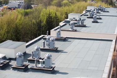

Na začátku vždy provedeme výpočty pro konkrétní dům a na základě těchto výsledků zvolíme vhodný typ moderního střešního ventilátoru značky UNIWERSAL. Na místo starého a většinou už nefunkčního ventilátoru namontujeme nový, s předimenzovaným výkonem. Takový ventilátor umožňuje pak provoz v nižších otáčkách a tudíž s nižší hladinou hluku (cca 30 dB/A). Pod ventilátor montujeme tlumič, nebo v případě, že použijeme část starého odvětrání, speciálně vyrobený tlumicí koš.
Naše řešení je charakteristické tím, že mechanická jednotka pracuje 24 hodin denně v různě nastavených výkonech.
K ventilátorům nabízíme celou škálu řídicích jednotek. Každá může řídit najednou až devět ventilačních jednotek, a to od 0 do 100 % výkonu ventilátoru. Časový spínač s pamětí dovolí týdenní programování v denním i nočním režimu.
Ventilátory jsou vyrobeny ze sklolaminátu, probarvené v celé tloušťce, dle barvy střechy. Jsou velmi úsporné a bezúdržbové.
Neméně důležitým prvkem celého systému jsou odvodní mřížky, které mohou být manuální nebo automatické, ovládané na základě nastavené vlhkosti, koncentrace CO2, objemu vyexportovaného zkaženého vzduchu, nebo na základě detekované přítomnosti osob pohybovým čidlem.
