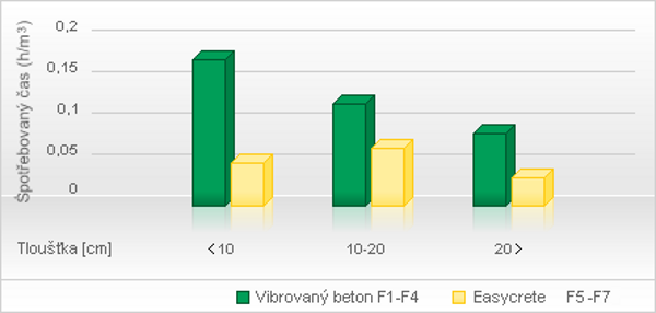

Samozhutnitelné betony (nejen v zahraničí označované jako SCC betony) jsou betony, které jsou i přes svou tekutost vysoce stabilní – v bednění se samovolně roztékají do vzdáleností větších než 10 metrů. Jejich výhodou je to, že se při ukládání do bednění na stavbě nemusí zhutňovat. Snižují se tak nároky na pracovní sílu, dodatečné technologické zařízení a veškerá hlučnost spojená s tímto procesem. Navíc kvalita povrchů samozhutnitelných betonů je vynikající. Pomáhá snížit počet a velikost pórů v betonu a vede k výsledné hladké a krásné pohledové ploše betonu. Jedním z výhodných inovativních řešení v oblasti betonových konstrukcí je použití značkového transportbetonu Easycrete®.

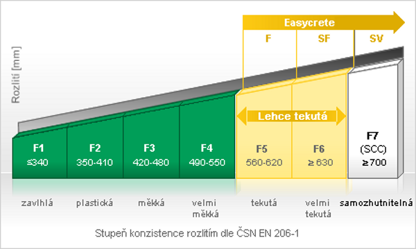

Easycrete®F - tekutý transportbeton pro běžné použití
• Oblast použití: bytové stavby, základové desky a pasy, stropy, průmyslové podlahy, drátkobeton
• Rozlití: mezi 560 mm a 620 mm
• Lehce zpracovatelný beton třídy konzistence F5
• Zvláštní specifika: vysoký výkon při betonáži, snížené nároky na hutnění
• Easycrete® F může být vyráběn v konzistenci rozlitím do 600 mm
Easycrete® SF – velmi tekutý beton téměř samozhutnitelný beton
• Oblast použití: průmyslové stavby, základy, piloty, sloupy, stěny, vodotěsné stavební konstrukce ( např. bílé vanyzákladové desky )
• Rozlití: mezi 630 mm a 700 mm
• Lehce zpracovatelný beton třídy konzistence F6
• Zvláštní specifika: možnost dosažení okamžitě kompaktního hladkého povrchu, možnost dokonalého zalití profilované výztuže, významně snížené nároky na hutnění
Easycrete® SV - samozhutnitelný High-Tech-transportbeton
• Oblast použití: veškeré stavební konstrukce, které nelze vybetonovat betonem nižších konzistencí (např. tenké sloupy nebo stěny), bezhlučná betonáž.
• Rozlití z obráceného Abramsova kužele: > 700 mm
• Samozhutnitelný beton (SCC)
• Zvláštní specifika: nejrychlejší betonáž, možnost zaplnění veškerých komplikovaných míst v bednění ( komplikované detailykonstrukce ), samozhutnitelný, možnost dosažení nejlepšího kvality povrchu( pohledový beton ).
Pro názornost je rozlišení druhů Easycrete® dle konzistence znázorněno na grafu.

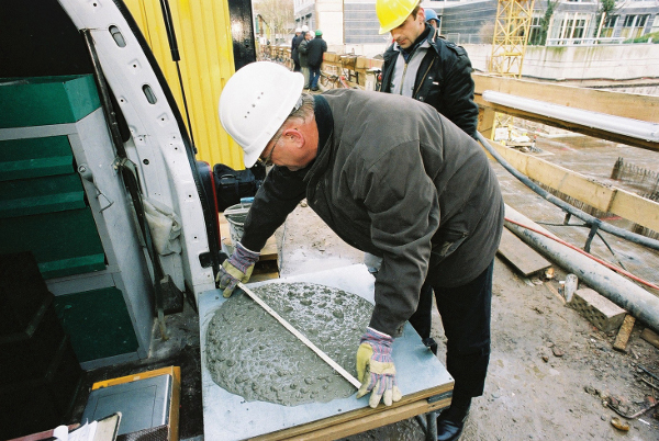

Zkouška rozlivu

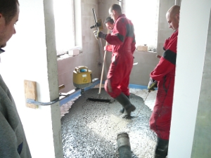

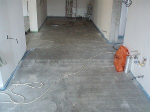

3.Betonáž podlahy rodinného domu v Krnově
0 0
Použit Easycrete® SV – samozhutnitelný C20/25 X0

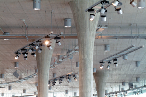

Technická knihovna Praha
0

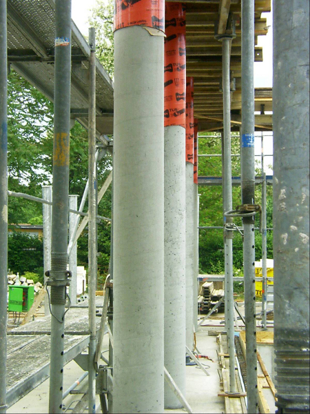

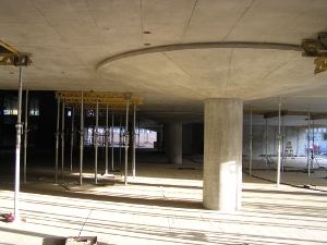

Realizace pilíře
