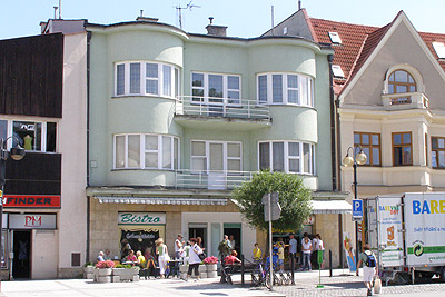

Byt 4+1; 135 m2
První aplikací je byt 4+1 o celkové ploše 135 m2, umístěný ve 2.NP bytového domu přímo na náměstí v Rožnově pod Radhoštěm.
Jedná se o rekonstrukci čtyřpokojového bytu, při které se na návrhu interiéru a zpracování projektové dokumentace podílela architektonická kancelář.
Rozhodnutí přizvat architekta se vrátilo v podobě velmi zdařilého dispozičního řešení interiéru. Byt působí vzdušným a odlehčeným dojmem, důraz je kladen na volný prostor.
K celkovému vyznění prostoru jistě přispěla i skutečnost, že k vytápění byly zvoleny velkoplošné elektrické topné systémy. Nikde nepřekáží žádná otopná tělesa nebo rozvody topné vody a díky absenci zdroje tepla (kotle) není užitná plocha bytu, tolik potřebná a u bytových jednotek často zoufale nedostatečná, nijak omezována.
