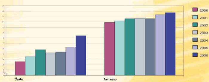

Obr. 1: Nárůst cen elektrické energie od roku 2000 až do roku 2006. Srovnání růstu v České republice - Euro za kWh
Obr. 2: Nárůst cen plynu od roku 2000 až do roku 2006. Srovnání růstu v České republice a v Německu - Euro za kWh
