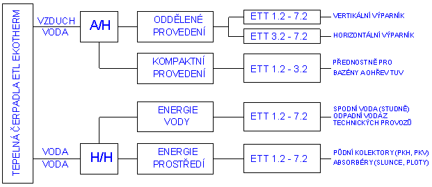

Tepelná čerpadla ETT jsou dodávána ve dvou základních řadách:
  • ETT 1.2 - 7.2 HH (voda/voda) o topném výkonu 6,1 až 45,7 kW při teplotě primární strany 10 °C a teplotě sekundární strany 50 °C.
  • ETT 1.2 - 7.2 AH (vzduch/voda) o topném výkonu 6,1 až 29,4 kW při teplotě primární strany 10 °C a teplotě sekundární strany 50 °C.
Tepelná čerpadla jiných tepelných výkonů budou dodávána dle individuálních požadavků na zakázku.
Pracovním médiem tepelných čerpadel ETT je ekologické chladivo R 407 c.
V konstrukci ETT jsou použity komponenty špičkových světových značkových výrobců -ALFA LAVAL, COPELAND apod.
