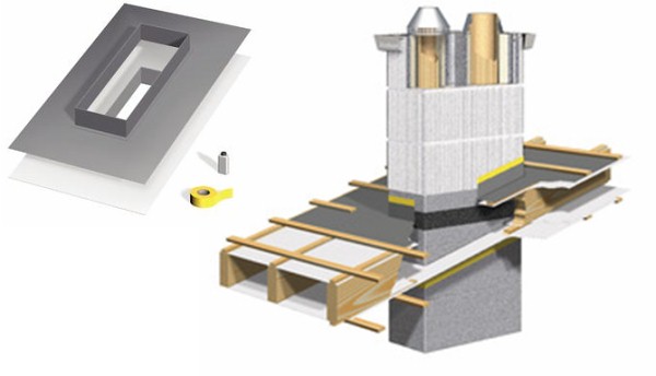

Pro odstranění tepelných mostů v místě průchodu systému ABSOLUT tepelně izolačními vrstvami existuje od letošního roku novinka: termoizolační tvárnice. Je to tvárnice, kde třetina její nosné vrstvy je nahrazena tepelně izolační vložkou z pěnového skla. Umístěním této tvárnice do místa průchodu tělesa tepelně izolační vrstvou je účinným způsobem přerušen tepelný most a minimalizovány tepelné ztráty. Jako doplněk k této tvárnici slouží těsnící set. Je to patentově chráněné řešení, které pomocí dvou vrstev folie utěsní samotný prostup a minimalizuje infiltraci v daném místě.

Těsnící set
Použití:
Tam, kde komín prochází střešní konstrukcí
  • Patentově chráněné řešení
  • Speciální folie pro vnější stranu
  • Vnitřní strana těsněna pomocí manžety a folie
