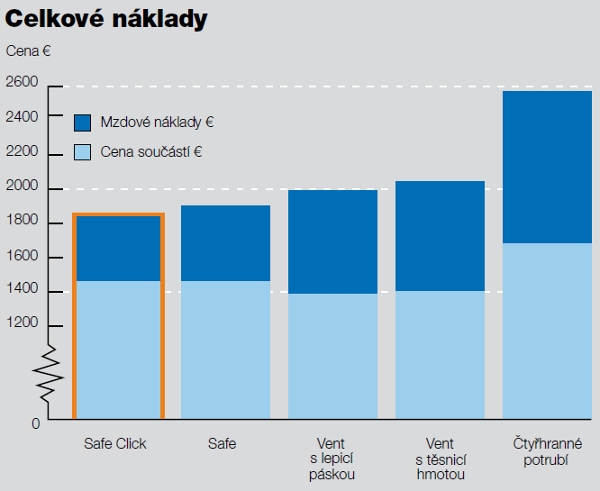

Ceny součástí a mzdové náklady
Rozhodnete-li se ve prospěch systému Lindab SafeClick, snížíte své náklady. Cena součástí je téměř stejná, ušetříte ale mnoho času při montáži. Z této časové úspory vyplývají nižší celkové náklady.

Nižší celkové náklady na zhotovení
Ačkoli je nákupní cena komponent systému Lindab Safe Click přibližně o 5 % vyšší než u kruhových vzduchotechnických systémů Vent těsněných páskou, je toto řešení o zhruba 8 % levnější, přihlédneme-li k celkovým pořizovacím nákladům. Díky rychlejší montáži jsou celkové náklady nižší než u všech ostatních systémů. Vezmete-li v úvahu úsporu energetických nákladů v průběhu životnosti zařízení, zjistíte, že si tímto způsobem můžete vytvořit základ trvale úspornějšího systému.
