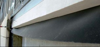

  • V případě detailů, u kterých se dá předpokládat přímé namáhání fólie illbruck FF 220/ FF 220 HP stékající vodou. Nejčastěji se jedná o detail nadpraží, kde by stékající voda po fasádní konstrukci mohla přímo působit na lepený spoj. Proto doporučujeme při návrhu vytvořit, kromě dostatečné šíře spoje, také fixaci hrany fólie ukončovací pomocnou lištou (detail 4). Tímto dojde k zamezení narušení lepidla. Lištu je poté nutné dotěsnit v rozšířené horní části vhodným materiálem illbruck OT 11 Bitumenový tmel.
Detail 4: ukončovací pomocná lišta
Detail parapetu - exteriér

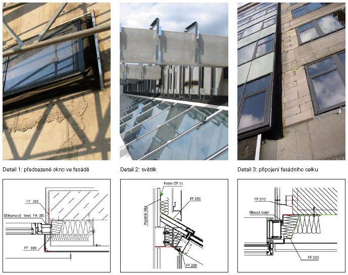

Vybraná řešení připojovací spáry ve fasádě

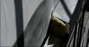

Nejčastější příčiny pozdějších závad
  • Nevhodný výběr a návrh detailu pramenící z neznalosti vlastností materiálů či nedodržení aplikačních doporučení.
  • Záměna za materiály s nevyhovujícími nebo nedostačujícími parametry, případně jejich úplné vynechání v projektu.
  • Nedodržování přesahů fólií.
Nevhodný materiál s malým přesahem
