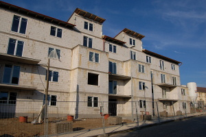

Bytový dům v Kunovicích (stěnový systém z pórobetonu)
STĚNOVÝ SYSTÉM
Méně používaný je pórobeton pro tradiční stěnové konstrukce vícepodlažních domů. Systém YTONG přitom u těchto staveb může přinést investorovi a realizační firmě některé podstatné výhody.
Nosné i akustické stěny YTONG
V tomto případě lze jejich použití dokumentovat na příkladě bytového domu v Kunovicích u Uherského Brodu. Jde o pětipodlažní bytový dům z dílny architekta Radka Jansky, navržený v příčném stěnovém systému. Veškeré podzemní konstrukce jsou z prefabrikovaného železobetonu. Všechny konstrukce nad zemí jsou již z tvárnic YTONG. Ve dvou nejnižších podlažích jsou použity nosné stěny z tvárnic P6-700 s pevností v tlaku 6,5 MPa. Dvě zbývající obytná podlaží jsou z tvárnic P4-500 s pevností v tlaku 4 MPa. Stavba tedy využila i pro nosné namáhané stěny zdiva z tvárnic YTONG ve vyšších pevnostních třídách P4 a P6, jen některá extrémně namáhaná místa řešili statici pilířky z vápenopískových tvárnic. Vnitřní bytové příčky i mezibytové stěny jsou také z pórobetonu YTONG. Přestože z hlediska fyzikálních vlastností by bylo ideální použití jiného typu pórobetonu pro obvodové zdivo, byl uplatněn vždy na celé podlaží pouze jeden typ výrobků se stejnou pevnostní třídou, aby nemohlo dojít k nežádoucí záměně materiálů. Autor projektu s volbou tohoto systému podle svých slov neváhal ani okamžik. "Dlouhodobé zkušenosti s různými zdicími systémy přímo na stavbě hovoří jednoznačně pro YTONG jako materiál nejméně náchylný na chyby zdění. Hlavním kritériem volby byly vysoká produktivita práce, rychlost a přesnost zdění," uvádí Radek Janska a dodává: "Mezi projektanty je často zakořeněna představa, že pórobetonová stěna nevyhoví požadavkům na průzvučnost stěn oddělujících sousední byty. Přitom stěny tloušťky 375 mm z pórobetonu třídy P6-700 i P4-500 s oboustrannou jádrovou omítkou splňují požadavky normy."

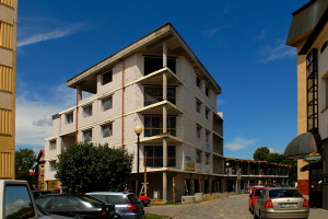

Tvárnice YTONG a Silka
Jiným příkladem stěnového systému vícepodlažní stavby je kombinace vápenopískových tvárnic Silka pro nosné a akustické stěny a obvodových stěn z izolačních tvárnic YTONG. Ve srovnání se stavbou z keramických tvárnic zde dochází k značným finančním úsporám při dosažení lepších parametrů. Podobným způsobem byl realizován například pětipodlažní bytový dům ve Znojmě. Projekt původně uvažoval s aplikací pálených materiálů, ale při podrobné finanční analýze byl zdicí systém zaměněn. Ladislav Švach ze stavební firmy Jelínek k tomu říká: "Při nově použitém řešení došlo k omezení objemu malt přibližně na 1/6 (spára 2 mm místo 12 mm). I při vyšší ceně lepidel to znamenalo významnou úsporu již v celkové ceně za spotřebovaná pojiva. Řádově statisícové úspory ale přineslo nové řešení na pracnosti, dopravě a manipulaci s maltou na stavbě. Podstatně vyšší přesnost zdění znamenala u projektu také značné úspory ve spotřebě vnitřních omítek a lepidel pro zateplovací systém. Celkové úspory dosažené u bytového domu ve Znojmě použitím zmíněných materiálů dosahují částky kolem jednoho milionu korun, což představuje téměř 10 % z rozpočtu hrubé stavby. Úspory přitom investor nezískal na úkor parametrů dokončených bytů, spíše naopak. Příjemným bonusem navíc pak byl zisk několika metrů čtverečních bytové plochy, které developer úspěšně prodal svým spokojeným klientům."

Bytový dům ve Znojmě (stěnový systém z pórobetonu)
