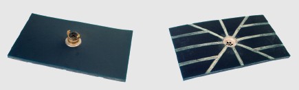

Ploché sací rohože
Ploché sací rohože odstraňují tekutiny téměř úplně do sucha. Sací kanálky na spodní straně rohože zlepšují kapacitu sání a odčerpají i nepatrné množství tekutiny. Robustní a pružná gumová rohož umožňuje sání i na nerovném povrchu.

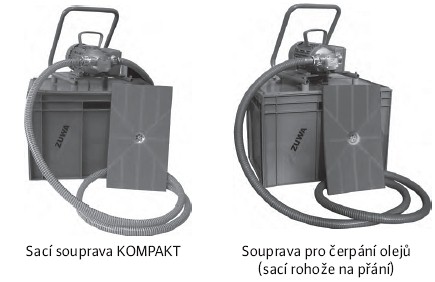

Speciálně pro zaplavené sklepy s poškozenými nádržemi na topné oleje: Souprava pro sání olejů s hadicí odolnou vůči těmto olejům a sací rohoží (na přání).

Na rozdíl od ponorných čerpadel a vodních vysavačů je plochý sací systém schopný odsát veškerou kapalinu a může být použit na velké ploše. S ohledem na velikost zaplaveného území může být i několik sacích rohoží napojeno na jedno čerpadlo.
Příslušenství:
  • GEKA-spojka pro rychlé a pohodlné připojení, se speciálním GEKA závitem s neprodyšným těsněním pro připojení sací hadice.
  • 3 x 3 metry dlouhé spirálové hadice pro vzduchotěsné připojení (jedna hadice může být použita k prodloužení buď sací nebo vypouštěcí hadice).
  • EURO kontejner pro snadný transport a uskladnění čerpadla a příslušenství.

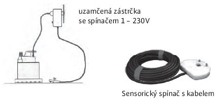

Automatické multifunkční ovládání čerpadla 230 V pro plochý sací systém i samostatná čerpadla
  • Pro ovládání čerpadla a signalizaci do výkonu 1,1 KW
  • Senzor zapíná a vypíná čerpadlo automaticky v závislosti na stavu hladiny tekutin (ochrana proti chodu na sucho)
  • Zejména vhodné pro velmi nízké hladiny vody, od přibližně 1 mm
  • Multifunkční senzorický spínač dovolující několik různých aplikací
  • Malý a kompaktní design, odolný vůči stříkající vodě
