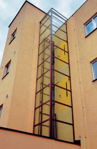

Objekty do čtyř podlaží jsou maximální výškou pro instalaci našeho malého domovního výtahu. Tento malý výtah je v mnoha ohledech přizpůsoben pro váš nový byt, dům nebo vilu. Pouze jeden týden trvající instalace do zděné šachty nebo ocelové konstrukce může být tolerována pro závěrečný vynikající výsledek. Výsledkem je snadná doprava osob nebo drobného nákladu mezi podlažími, a to malým výtahem vyrobeným podle vašich představ.
Také staré a památkově chráněné stavby, historické objekty některých měst a obcí mohou být vybaveny starou zdviží, výtahem. Tam kde jsou, je nutné je zachránit pro další provoz. U starých staveb bez výtahu s požadavkem na bezbariérový přístup je naše společnost schopna řešit nové požadavky na vertikální přepravu osob.

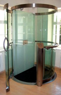

Domovní výtah TRAVEL IPB 300©
Vertikální doprava domovním výtahem je často realizována v budovách občanského vybavení. Tento výtah je určený nejen pro komerční účely a veřejně přístupné stavby. Domovní výtah© a jeho instalace je také vhodným stavebním prvkem do soukromých objektů.
Rodinná vila, Praha, Ořech
Dalšími našimi výrobky jsou vertikální a schodišťové plošiny pro osoby se sníženou pohyblivostí za prijatelné ceny a s ekonomickým provozem.
Unikátní zařízení TRAVEL IPB 300© je opatřen ES certifikátem typu a řídí se příslušným ustanovením ČSN. TRAVEL IPB je subtilní dopravní prostředek pro vertikální pohyb osob do maximální nosnosti 300 kg. Může přepravovat i drobné náklady. Nabízí ideální zdvihací řešení spojené s architekturou objektu. Interiér výtahu může působit luxusně a zařízení se vyznačuje jednoduchým ovládáním. Toto řešení je opravdu kombinací kvality a spolehlivosti při využití minimálního stavebního prostoru a za nižší pořizovací náklady proti výtahu. Řada výrobků TRAVEL IPB 300© zahrnuje typovou řadu pro montáž do zděné šachty nebo pro montáž do samonosné ocelové konstrukce.
Design kabin a technické vybavení se mohou v jednotlivých aplikacích od sebe lišit. Při návrhu a zpracování výtahu vždy vycházíme z požadavku architekta nebo investora.

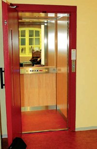

Vnitřní ovládání Domovního výtahu©
Více než standard
Kabiny lze volit z prakticky různých materiálů. Plné stěny kabiny nebo transparentní. Obklady laminem, dýhou nebo dřevem, desky z tahokovu nebo děrovaného plechu, sklo nebo částečně otevřená a vzdušná kabina. S ohledem na funkčnost a dodržení bezpečnostních standardů lze nabídnout širokou škálu materiálů. Dalšími hlavními komponenty, jako jsou šachetní dveře, je možné volit také z několika variant. Vybavení tlačítek, ovládání výtahu a osvětlení jsou naší firmou nabízeny pouze osvědčené komponenty a materiály.

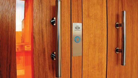

Dveře ruční ocelové jednokřídlové s průhledovým oknem, madlo, hydraulický zavírač, provedení prášková barva komaxit
