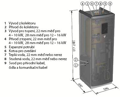

Připojení
Zemní nebo vodní kolektor může být připojen z levé i pravé strany TČ.
Diplomat Optimum G2 6 8 10 12 16
Chladivo R407C 1,2 kg 1,3 kg 1,45 kg 1,55 kg 2,0 kg
Hlavní přívod 400V 3-N 400V 3-N 400V 3-N 400V 3-N 400V 3-N
Přídavné topení 3/6/9 kW 3/6/9 kW 3/6/9 kW 3/6/9 kW 3/6/9 kW
Topný výkon 4.9 kW 7.2 kW 8.9 kW 10.7 kW 15.2 kW
Topný faktor 2.98 3.27 3.44 3.34 3.29
Jistič 102)/163)/20 A4) 162)/163)/20 A4) 162)/163)/20 A4) 162)/203)/25 A4) 202)/203)/25 A4)
Teplá voda 180 litrů 180 litrů 180 litrů 180 litrů 180 litrů
Hmotnost 229 kg 229 kg 229 kg 238 kg 242 kg
