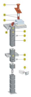

Systém AERA tvoří jedna svislá šachta pro odvod vzduchu, sestavená ze sendvičových tvárnic z lehkého betonu s integrovanou tepelnou izolací a vnitřní plastovou vložkou, dále prvky pro přívod a odvod vzduchu, větrací řídicí jednotka a nezbytné příslušenství. Systém se montuje současně s hrubou stavbou a tím se liší od konvenčních představ o vzduchotechnice. Kompletace systému prvky pro přívod a odvod vzduchu se provádí až po povrchových úpravách vnitřku místností. Intenzita větrání je řízena vlhkostními čidly, která reagují na provoz v místnostech objektu. Prostřednictvím čidel jsou mechanicky otevírány nebo zavírány vyústky odvádějící spotřebovaný vzduch. Množství přiváděného čerstvého vzduchu se tak mění v závislosti podle počtu přítomných osob a jejich aktivity. Po základním nastavení je práce systému zcela automatická.
