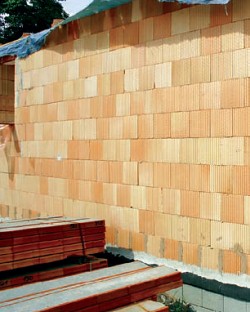

Zdění z broušených superizolačních bloků

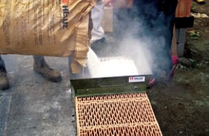

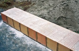

Z důvodu vylepšení tepelněizolačních vlastností první vrstvy zdiva na betonovém základu, kde dochází k tepelným ztrátám ze zdiva, doporučuje společnost Heluz vyplnit dutiny v cihelných tvarovkách tepelněizolačním materiálem - expandovaným hydrofobizovaným perlitem. Tvarovka získá až 5x lepší tepelněizolační vlastnosti ve svislém směru. Toto řešení je účinný, rychlý, jednoduchý a finančně nenáročný způsob jak snížit tepelné ztráty ze zdiva do betonového základu.
Vsypávání perlitu do dutin cihelných tvarovek
První vrstva zdiva s dutinami vyplněnými perlitem
